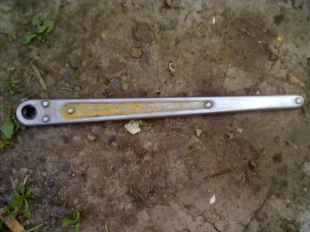

Помяли крыло, порвали порог. Сломал два домкрата, а коробка и ныне там! Кстати ни у кого нету случаем безхозного такого вот воротка от домкрата. С отверстием под 4-хгранник и трещёткой.

Крыло не страшно помято, да и запасное есть, пороги я в июле переварю. Мне б вороток от домкрата. Домкрат просто хороший, но без воротка бесполезен.
