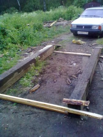

С опрокидывателями я не сдружился, с гаражом с ямой меня все побрили. Так что сегодня вечерком соорудил такую вот эстокаду для съема коробки :)

Афигеть и не страшно было? Ну и как снял?
Сообщение 3AMEP3 » 21 июн 2011 01:18
Нет ещё. Сделал пару пробных заездов, выявил конструктивные ошибки в эстокаде, устранил их. Коробку сдёргивать только завтра буду.

Сообщение Сельский » 21 июн 2011 08:34
хыы..я применял вместо эстакады высокий бордюр во дворе-одной стороной на него заезжал, обалденно получалось-и надежно, и места внизу, хоть втроем ложись))
