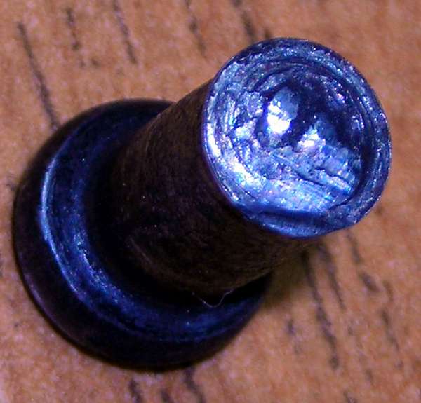

Три с небольшим недели назад (29 мая) я купил в Автотракторных комплект сцепления HOLA для Шеви-Нивы за 1995р. Поставил (весь комплект - гидравлика, маховик и HOLA). Две недели был счастлив - после родного буксующего и текущего тормозухой (!но тем не менее отработавшего без малого 14 лет!) - радовался легкой педальке и всему прочему. Но ровно через две недели спустя, в понедельник 13 июня при трогании раздался щелчек, недолгий треск и сцепа стала вести. Пробег на момент поломки составил ~600км. Так пришлось проехать еще примерно такое же расстояние, пока в субботу не скинул коробку. Виду корзины я слегка поразился - срезало головку заклепки, которой удерживаются пластины, скрепляющие корпус и диск. От пластин остались только ошметки под другой заклепкой. На колоколе коробки - борозда, проточенная этими же пластинами. Нажимной диск перекосился в корпусе корзины, сцепление вело и нажимной диск немного подпалился. Так же внутренний диаметр нажимного диска проточился ступицей ведомого. Больше разрушений не нашел. Поехали искать по магазинам и разборам рабочую корзину и чуть не потерпели фиаско - везде предлагали купить набор целиком! На рынке, в 17 павильоне, продавец вошел в положение и таки продал корзину Валео отдельно за 1800р., за что ему великий респект.
На днях отвез неисправную корзину в магазин. Гарантийщика на месте не оказалось, предложили оставить корзину. Оставил. Вчера гарантийщик перезвонил и заявил, что случай негарантийный. Перекос корзины при монтаже, бла-бла, непопадание на опорные штифты! и т.д. На что был дан однозначный ответ - нифига подобного!, дефект в в корзине - брак при изготовлении той самой заклепки. Ничерта не добился по телефону. Поеду завтра, заберу. Буду делать экспертизу.
Фотки попозже приложу.

Сообщение Sirius13 » 23 июн 2011 10:09
Вот фото той самой заклепки
Сообщение Sugrob » 23 июн 2011 12:24
Неважно она выглядит изнутри. Явный брак.
Сообщение Sirius13 » 23 июн 2011 14:58
Подкину попкорна - ездил в тракторные, отдал заклепку. Обещали посмотреть снова.
Сообщение Sugrob » 23 июн 2011 15:05
По хорошему, распилить бы остальные выжившие заклепки, чтобы в них заглянуть. Вдруг единичный косяк (с надеждой) :)
Сообщение Sirius13 » 23 июн 2011 15:06
Мне тоже пока кажется, что это единичный.
Сообщение Sugrob » 23 июн 2011 15:11
Ну да, были бы все такие - по нарастающей бы диск располовинило. Где там Олег замерзший? Откоментируй заклепку, ты ж спец по хэви-металлу!
Сообщение 3AMEP3 » 23 июн 2011 17:11
Sugrob писал(а):Ну да, были бы все такие - по нарастающей бы диск располовинило. Где там Олег замерзший? Откоментируй заклепку, ты ж спец по хэви-металлу!
Ты переоцениваешь мои возможности :)
Так, по фотке, можно оценить только структуру металла, да и то, место разлома уже обточилось и зерен не видно, так что я пас.
