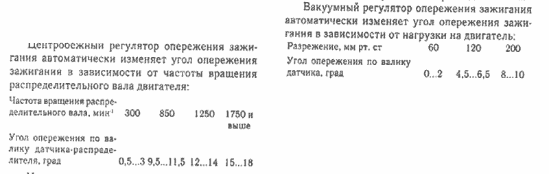

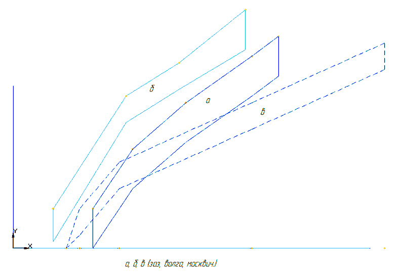

а подробней у них слишком разные характеристики, волговский дает бОльшее опережение чем родной.
Последняя я для себя когда то рисовал поэтому без цифр, но всё в пропорции. хоть и не правильно выкладывать графики без каких либо ориентиров. (уточнение тут характеристика для 412 двигателя, по сравнению с остальными).

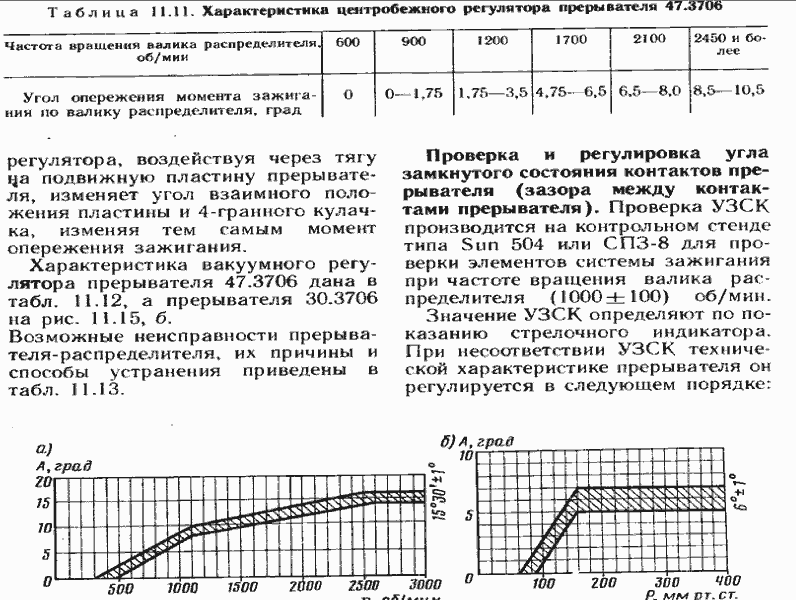

картинка "москвич", характеристика с 331 мотора.
видимо нашли вашу причину детонации(
Вопрос к "Консту" и "Иким" каким образом они причем?
волга
москвич
вместе

поправка пояснение к картинке "москвич".
таблица 11.11 это характеристика трамблера с мотора 331
график внизу это характеристика с мотора 2106.
