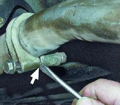

я тоже сталкивался с такой проблемой, поставил новый глушак на классику, а из соединений сечет, хотя хомут затянут до талого....выяснилось 2 аспекта: хомуты на классику бывают 2-х видов, с внутренним диаметром 44мм и 46мм. В итоге если поставить большой хомут, он стянувшись до конца не будет должным образом обжимать соединение. 2-ой пункт: для лучшей герметичности я промазал до сборки места соединения красным герметиком, после сборки и высыхания герметика вся выхлопная система была абсолютно герметична. Кстати у меня тоже оказались "большие" хомуты и я решил проблему просто спилив болгаркой одну сторону
пилил здесь
