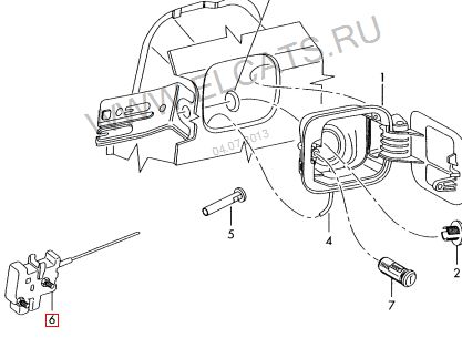

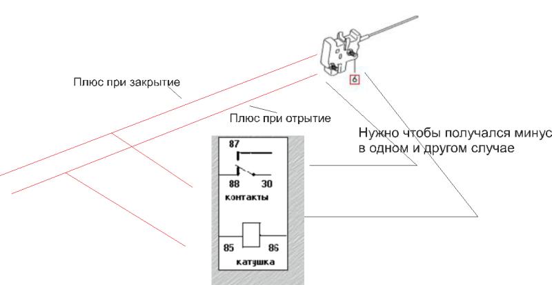

Авто шкода. На ней есть блокиратор лючка бензобака, но походу что-то мутили с сигналкой не штатной и теперь он не работает. Проблема:
подходят 2 проводка, при снятии и постановке на охрану, подается напряжение на тот или иной провод, массы нету поэтому он не срабатывает. Что можно придумать?
Блокиратор есть, но он не работает

Сообщение nefrit » 04 июл 2013 15:14
Релюшка нужна какая-нибудь чтобы минус можно было выводить на 2 разных провода

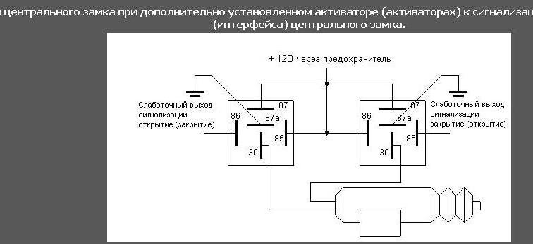

Можно обойтись одной реле или придется делать как на схеме ниже

Самое простое (не считая выкинуть сигналку) взять поляризованное реле.
Сообщение fast » 04 июл 2013 23:39
Еще можно найти, где стоит блок сигналки, возможно где-то рядом провод с массы отпал...

так вот про открытие багажника-механизм на шкоде родной тросовый или электро? если электро, я кидал провод до кнопки открытия в салоне.
если тросовый- поставил бы активатор за 150 рэ, как все делают.
насчет лючка- аналогично, посмотри какие там выводы на блокираторе как рулят процессом.
