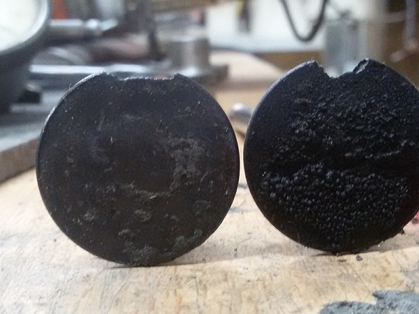

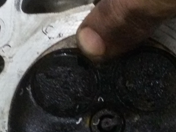

Сообщение Иким » 10 янв 2016 22:08
вот собственно фото:
20160109_230201 (800x600).jpg (70.43 КБ) 27109 просмотров
20160109_230210 (800x600).jpg (89.86 КБ) 27109 просмотров
20160109_234838 (800x600).jpg (90.76 КБ) 27109 просмотров
Сообщение Иким » 10 янв 2016 22:18
на фото слева клапан сгоревший 5000км назад, справа свежий. оба из третьего цилиндра. на седле нет никаких прогаров. клапан в направляшке двигается легко, не болтается не подклинивает, гидрик в порядке, пружина целая. днище поршня гораздо чище чем в рабочих цилиндрах, нагар рыхлый, расположен ближе к цетру, на переферии практически отсутствует, размазывается легко, на остальных более плотный и покрывает всю площадь у кого нибудь есть мысли?
Сообщение Konst » 11 янв 2016 04:04
ИМХО вариантов не много. Основная причина - перегрев клапана и его разрушение. Перегрев в следствии плохого теплоотвода. Скорее всего плохо притерли. Седло шарошили перед притиркой? И клапан магнитится или нет?
Сообщение Иким » 11 янв 2016 07:08
я уже писал выше, что делал не я, поэтому не могу сказать о качстве и способах прежнего ремонта.
есть дикое предположение о обедненой смеси в третьем горшке из-за форсунки и как следствие перегрев, но почему тогда ОДИН из клапанов?
Сообщение Konst » 11 янв 2016 17:35
При перегреве в камере сгорания, нагар бы сгорел. И был бы на клапанах белый твердый налет. Склоняюсь к версии небрежно выполненных работ. Не знаю, какова вероятность, но если подклинивает гидрокомпенсатор то возможно зависание клапана и как следствие - прогар.
