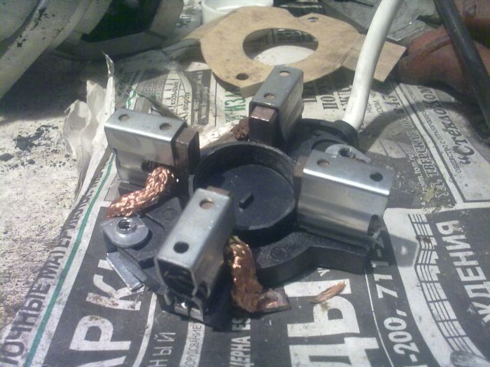

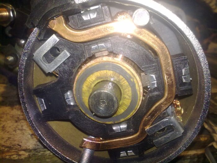

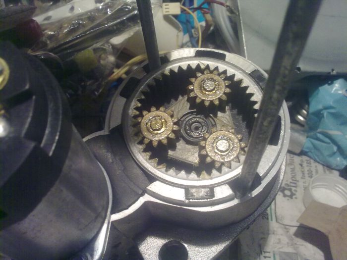

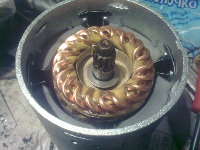

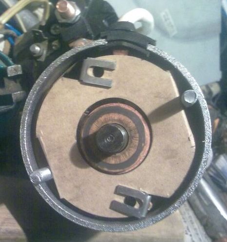

Сейчас снял и решил заглянуть внутрь.

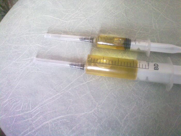

тонкой отвёрткой отгибал их и заливал эпоклидку между корпусом и магнитом с помощью иглы.
Взял немного эпоксидки чтоб проклеить магниты.

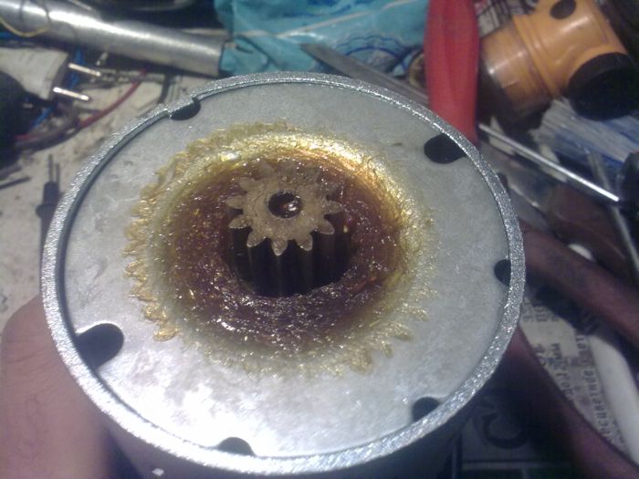

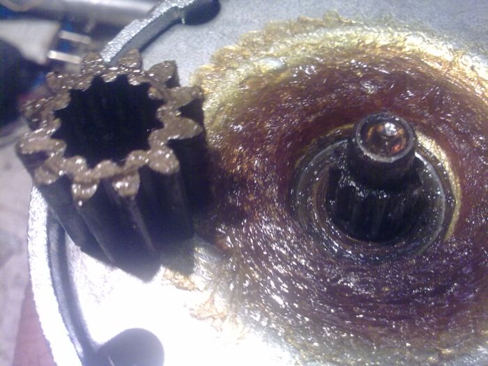

Внешняя шестерня выполнена из стали. Видел что бывает из пластмассы, и думается что кто нибудь да додумается сделать её силуминовой.
Ведущая шестерня очень лнегко снимается. И вообше все довольно легко разбирается.

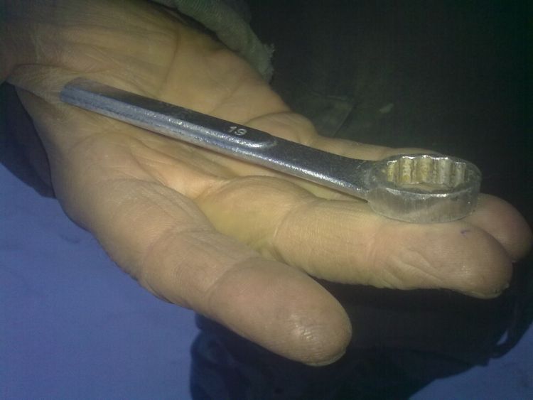

Стартёр так же 1.7кВт потребления/1.2кВт вращение. Накидной ключик попался добротный, с толстым кольцом.)
А зачем? По фото стартер новый, для чего процедуры?

Поставил, всё работает. Пришлось делать накидной ключик с короткой рукояткой+обтачивать его кольцевую часть чтоб сделать потоньше.

Вот такой ключик делаешь и им затягиваешь гайку которая ближе к блоку.
Сообщение Леший » 01 дек 2012 08:52
я тож не понял зачем он новый с магазина стартер разбирал, но спрашивать не стал. *) Наверно устройство поглядеть и для надёжности поправить те возможные проблемы с чем уже сталкивался. )
А вдруг туда смазску забыли заложить? В заднем подшипнике её как раз не было. На оси якоря в том месте уже задиры (риски кольцевые) Не разобрал бы и пипец бы пришёл ему через годик или полтора. Да и вообще хотелось поглядеть какая там внешняя шестерня: пластиковая или стальная. И остальные пусть посмотрят. Может кому пригодиться. Однозначно можно сказать про данный стартёр: "без переборки лучше не ставить" Хотябы задний подшипник нужно снять и смазать.

Для меня рожковый ключ оказался удобней, так же грани спиливаешь и тянуть даже на большом стартере можно без проблем.
Руки золотые побереги, перчатки на морозе одевай хоть. *)
Сообщение Леший » 01 дек 2012 16:29
Это не мои))) папкины! У него и руки золотые, а мне до его рук ещё учиться и учиться.

И я не понял зачем Леший ключ обтачивал? Трешётка+удлинитель и всё.

Да не удобно с головкой туда лезть, шланги гбо мешаются. Да и удлиннителя подходящей длинны не нашёл в гараже, а новый покупать смысла нет. Накодной ключик компактнее чем большой набор головок. Нормальный накидной туда тоже не полез. Пришлось по окружности его немного обточить.

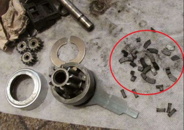

Бендикс стартёра приказал долго жить. А я наивный решил его починить. Как оказалось боловство всё это. Не помогло ни капли. Поехал в автотракторный на Мичурина 20. Положил стартёр на прилавок для наглядного примера. Продавец как мне кажется бывалый, принёл бендикс но сразу предупредил, что грантировать сходимость не может и лучше его разобрать и примерить на разобранном. Как на зло ключей не оказалось под рукой. Ну нет чтоб купить ключ 8х10 да раскрутить его там же. Короче приехал туда следующим вечером. Продавец уже другой. Бендикса на стартер нету. И предложение такое лёгкое поступило "Да выкинте вы его купите лучше нормальный стартёр")))
Ну я так просто не сдаюсь. Поехал на рынок. И только у одного из трёх продавцов в цокольном этаже оказалась нужная запчасть. Тут же примерил и всё подошло. Цена вопроса 450р а в автотракторных просили 400р. Вобщем теперь всё работает хорошо. А я уж было подумал что придётся ставить старый добрый беларусский стартёр, прожорливый и тяжёлый.
Сообщение Леший » 08 фев 2014 21:09
Вот так выглядит разобранный бендикс. Пробовал оставить ролики без сепаратора и пружинок. В руках всё работает замечательно, но когда запускаешь стартёр обгонная муфта сначала начинает работать буквально провернув пол оборота маховика и потом разблокируется и мотор стартёра гудит без нагрузки. Причина проста, ролики выталкиваются центробежной силой на наибольший радиус, а наибольший радиус находится как раз в углублениях внешней обоймы. Конструкция друная. Старая конструкция бендикса была в сто раз лучше.
Красным обвёл то, что осталось от сепаратора. Материал сепаратора полиэтилен.
