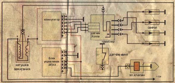

исшарив просторы глобальной сети обнаружилось следующее что возбуждение гениратора соединяется с клемой Б катушки зажигания а та с блопком управления хх, а все это дело соединяется посредством блока предохранителей и идёт в замок зажигания при повороте ключа которого на гену и катушку и блок соответственно подаётся постоянно ток вот и выяснились откуда перебои в хх и трудности заводки.

весьма вольное "прочтение" действующей схемы.
на клемму "Б" катушки подается напряжение "+12В" бортсети от замка зажигания. На клемму "БК"подключен провод либо от прерывателя(контактное зажигание), либо от коммутатора (при БСЗ), подающий "-12В"(масса) прерывисто для формирования процесса искрообразования по закону Фарадея, смысл которого заключается в том, что э.д.с. высоковольтной обмотки катушки зажигания (с ферромагнитным сердечником) пропорциональна скорости изменения магнитного потока, создаваемого током первичной обмотки.
вот удобная схемка для понимания принципа работы системы зажигания, любезно предоставленная в свое время fast -ом
в названии файла ошибка - БСЗ
схема БСЖ.JPG (38.6 КБ) 13192 просмотра

проблема с геной найдена это всётаки возбуждающий провод, но вот почему на нём временами а теперь и постоянно нет +12 это загадка на катушку пробовал на Б подать +12 чегото гдето щёлкает и включается зажигание, но машина всёравно заводится и глохнет удержать обороты можно только втапливая на полную газ попробую сметить топливный клапан карба может дествительно богатит?
по поводу схемы хочу заметить что катушка у меня кажется стандартная б115 трёх клемная вместо датчика винта микро перключатель наверное а вот эл.клапана на озоне нет вобще
и ещё надо бы проверить есть ли ток на возбуждении при подаче на катушку Б +12 так как по схеме они соеденены.
Сообщение Sirius13 » 27 дек 2012 16:58
Эта схема для Солекса, не для Озона.
