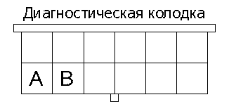

Если моновпрыск, то вот коды ошибок EFI-4 и ITMS-6F (моновпрыск GM) + методика "снятия" информации о кодах:
Чтобы считать коды неисправностей при помощи лампы Check Engine, следует замкнуть выводы A и B колодки диагностики (см.рисунок) и включить зажигание, не заводя двигатель.
После этого лампа начнёт мигать, сообщая об ошибках. Коды выдаются следующим образом: несколько включений лампы — первая цифра, пауза, ещё несколько включений — вторая цифра; длинная пауза; ещё два повторения кода и переход к следующему коду неисправности и так по кругу. Первым должен быть передан код 12, обозначающий исправность системы диагностики. Если код 12 отсутствует, система диагностики неисправна. Все коды неисправностей выводятся в порядке возрастания. Каждый код (в т. ч. код 12) выводится три раза. Если кодов неисправностей нет, всё время будет выводиться код 12.
КОДЫ:
