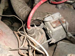

Если я правильно понял, то у Konst'а в свое время стояла такая фитча. Вроде хвалил! Правда когда поставил БСЗ про ту систему и не вспоминал... :)
Вот так это выглядело...
Сообщение Konst » 08 июл 2007 19:41
Угу. Была такая. Единственное преимущество, разгружает контактную группу прерывателя, и дает искру при меньшем бортовом напряжении в отличии от стандартной схемы КСЗ. Что немаловажно при холодном пуске.
