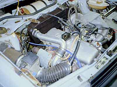

Ниже выкладываю фотку Москвича (с турбированным двигателем)...

- Москвич (дв.УЗАМ турбированный, с промежуточным охладителем)
- turbo_uzam.jpg (24.62 КБ) 8699 просмотров
