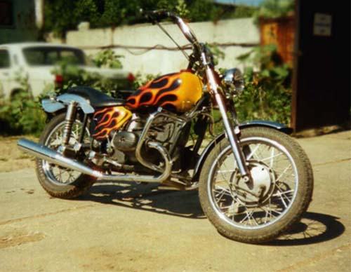

сопсно мне надо покрасить мотоцикл, 2 крыла, бак,панель,траверсы,колёса в чёрный металлик.
Зашпатлевать, загрунтовать я и сам смогу, а вот красить хз где, в гараже из балончика как-то некатит.
Ну и нарисовать несложную аэрографию тоже в планах, огонь на баке 2ух цветный красный и жёлтый.
Где бы сделать это качественно и недорого, а ещё желательно в Северске

получить в итоге хочу вот такой вот Урал
шпатлёвка? грунтовка?
грут лучше в балончиках или банке? сколько примерно краски надо на мотоцикл всмысле?
ещё такой вопрос не по теме:
Урал у меня по докам фактически зелёный, а на самом деле зелёного там осталось только заднее крыло, остальное другое
категорию открываю только 27числа, и на учёт соответсвенно ставить поеду после 27, как оформить замену цвета? надо ехать на зелёном мотоцикле, или приехать можно уже на чёрном и на месте оформит замену?
- motoroad.ru_092.jpg (35.04 КБ) 17211 просмотров
