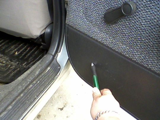

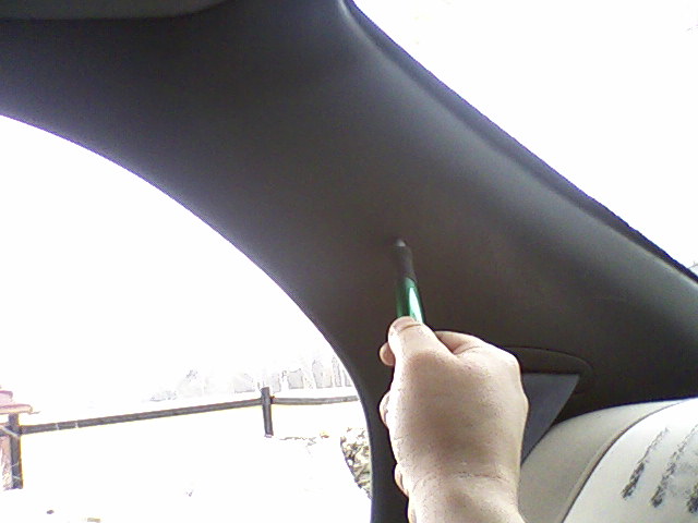

фото мест куда планирую ставить колонки
задняя дверь параллельно с задней полкой
пищалки вывод от задних колонок
пищалки вывод от передних колонок

а если не трогать торпедо и поставить низкочастотники в задние двери (последний рисунок) и пищалки как показано ?

Сообщение fast » 26 апр 2010 23:14
Низкочастотники в дверях не потянут, им большой объем нужен. Лучше поставить их в заднюю полку, а еще лучше поставь хорошие "блины" (в таком кузове они себя нормально покажут), уверяю звук будет лучше! К тому же не нужны будут пищалки в задних дверях.
Короче мой совет: поставить хорошие динамики в передние двери + пищалки в треугольники (как ты показал), а в заднюю полку врезать качественные "блины" с тремя полосами (что нибудь типа Sony Xplod 50-55w). При таком расположении аккустики звук будет вполне достойным!
