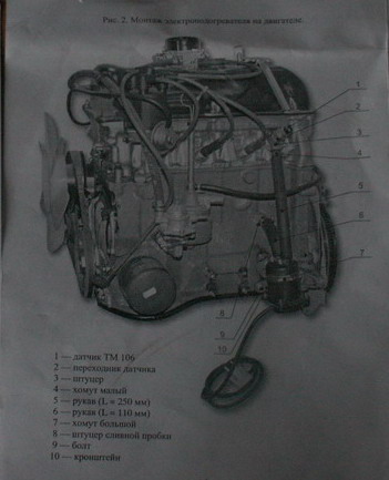

Вот такой вариант подключения предложен в мануале (через тройник к датчику tº)

Сообщение fast » 26 ноя 2010 00:12
Думаю смысл есть последовать мануалу!
Согласно схеме на картинке, вход и выход располагаются недалеко друг от друга и на одной вертикальной линии, при запуске двигателя врятли там появится ненужное движение жидкости. А вот в твоем случае ты гонишь с верхнего патрубка радиатора в нижнию часть блока, т.е. как бы обходишь радиатор еще одним малым кругом!

Сообщение fast » 27 ноя 2010 00:26
Схема в мануале не улучшает обогрев двигателя - она избавит тебя от проблемы того, что жидкость идет не в том направлении, и из-за этого проблемы...
