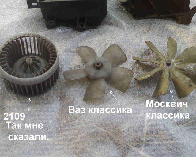

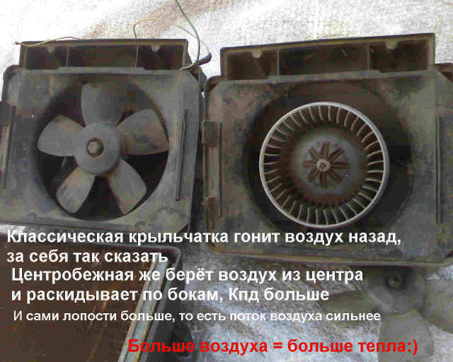

я ставил на штатный моторчик центробежную крыльчатку.
Получилось не очень, моторчик хилый, втулки не выдержат так долго. Весь корпус уплотнил, в общем сделал чтоб только с радиатора воздух брался. И получилось вот что.
Просто Моторчик рвёт и мечет, поток воздуха невероятный, но стоит накрыть вентилятор радиатором, как все преимущества пропадают. Радиатор чист, все пластины ровные, а обороты моторчика заметно падают. Итог- сам корпус печки душит воздушный поток... Ну знаете там окошко маленькое. Вот и всё.
И такая переделка имхо поток воздуха тоже не увеличит, так что - не вариант.
Фото итоговые найти не могу, есть только фото с примерки. честно сказать я был расстроен. И больше ничего зимой придумывать не стал. А ведь делал всё по уму, диффузор новый хороший с входом прямо в центр крыльчатки..
Можно Москвичёвскую крыльчатку поставить, она в самый раз подходит.
неплохая идея только доработать не помешало бы,приму на заметку

Не, Canon я по уму всё делал. Но корпус печки душит поток сам по себе. Разве что резать его, чтоб недостающий воздух из салона брался.
Там кстати крепление моторчика пластиковое, хлипкое, туда просто не поставить другой мотор без мощных переделок.
Сообщение Canon » 03 июл 2013 21:07
моторчик 2109 встаёт почти без проблем в штатное место классической печки,это вариант буду рассматривать если целиком улитку не получится вкорячить
