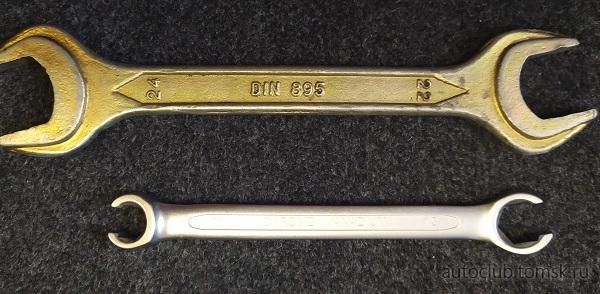

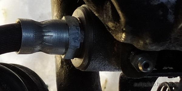

Гаечные ключи -новые. Ну ладно, тот полудырявый, что предназначен для тормозной трубки разгибается, но .........
.... но когда рожковый ключ 22Х24 расшиперивает свои "губки"
Лёжа под машиной на снегу, не имея достаточного пространства для замаха что-бы уеб..., дважды разгибал этот ключ.
Пришлось резать шланг и покупать новую трубку.

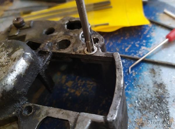

Ну да, не получилось выкрутить один винтик крепления РР. Обломалась головка.
Поиски в ближайших окрестностях заднего корпуса генератора не привели к результату.
А удастся ли высверлит, уж больно маленький диаметр у винтика, а сидит в мягком корпусе генератора. Маленький, но длинненький! 1 см. длины -это много.
Как ни старался (и дрель великовата, и точно выдержать прямой угол невозможно, ещё и "силы кориолиса" сдвигают в сторону сверло так же, как и двигается в бок река
свёрлышко вышла с другой стороны почти в резьбу.
Берёшь в пальцы надфиль и елозишь им, переодически шилом выковыривая остатки винта.
Считаю результат эксперимента идеальным. Лишь до следующего размера пришлось увеличить резьбу.
Так что, у кого подобная беда -вопрос решается. Ну и ещё полезный совет (потому что нигде не увидел его)
