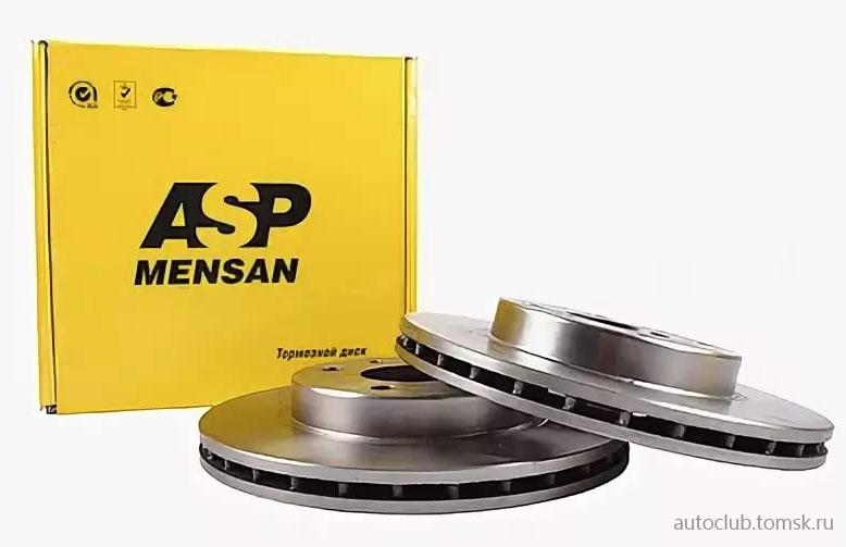

Здравствуйте! Купил тормозные диски вентилируемые R13 2110 у них наружный диск толще внутреннего на 1,5 мм. Общая толщина 20мм. Кто знает это нормально и не на что не повлияет или вернуть в магаз их обратно?

Ну а если серьезно, то это конечно странно. На обоих такая история? Если да, то возможно вопрос стоит задать производителю... Кстати, кто производитель?

Да, на обоих. В магазе не обратил внимание, а разницу на глаз видно. Производитель ASP.

Вообще я не видел прежде дисков с разной толщиной сторон... Возможно это какая то фишка производителя, но врятли)
В исправной тормозной системе давление с двух сторон на диск одинаковое и как следствие трение и нагрев. А в твоём случае нагрев будет распространяться неравномерно, что со временем может повлиять на целостность дика (появиться биение).
Я бы не рисковал и заменил такое изделие! Или взял другого производителя.

Первый раз такое слышу :shock:
Нашел фотку в интернете
Вроде нормальные диски должны быть. Симметричные. Верни их назад в магазин 100% брак :/
