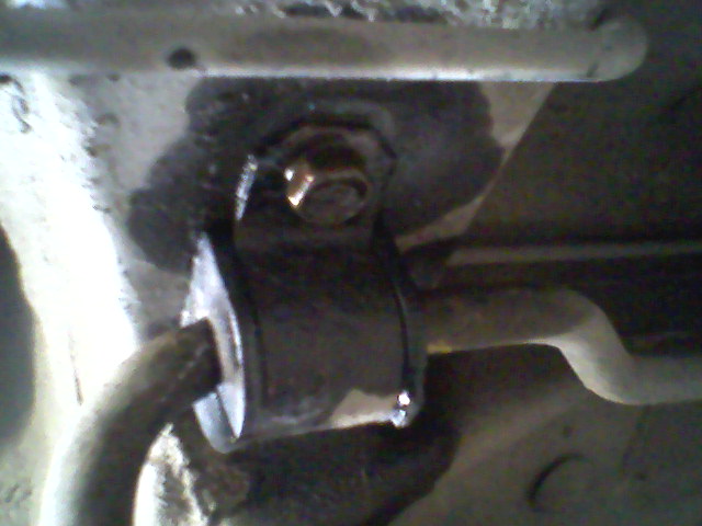

совет предельно прост. гайки и болты подвески (которые не особо нагреваются при езде) после монтажа забрызгивайте WD-шкой и залепляйте пластилином. в прошлом году менял яйца и бушинги, залепил пластилином. на прошлой неделе открутил припиваючи. я не ошибся, именно припиваючи Нефильтров :)
не то чтобы ценный совет, но ...
так выглядит с прошлогодним пластилином

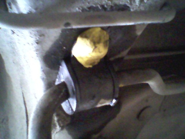

Сообщение Dimonko » 05 июл 2010 23:36
продолжаю
разлеплена и чиста. отвернулась легко

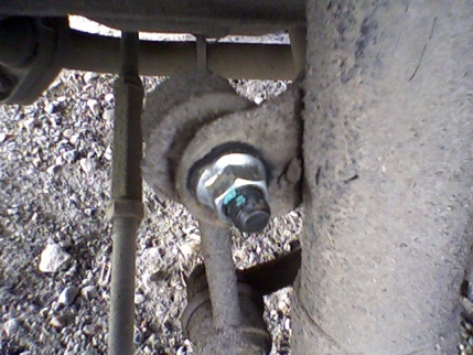

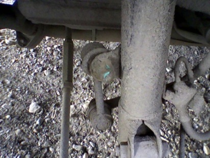

Сообщение Dimonko » 05 июл 2010 23:38
чето торможу
залепляем
до
после
и так всё что только можно :)
