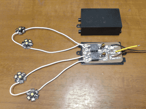

Спаял драйвера для ДХО(для каждой фары свой драйвер). В микросхемках есть полезный вывод для отключения светодиодов. Добавляется один транзистор и пара резисторов и управление отключения ДХО при включении ближнего , готово(Желтенкий провод). Общее потребление ~15Вт. На 15в блоке питания показывает 1,01А. При блокировке ближним светом, потребление 1,5мА. Осталось корпуса под светодиоды доделать. :)

Симпатично получилось. Светодиоды по 3 Вт? Какие номиналы сопротивления и индуктивности брал? Микруху сразу купил или под заказ привозил?
Я думаю, что выключать ДХО надо сигналом габаритов, а не ближнего света, иначе при переключении на дальний они опять врубятся.

Светодиоды по 3Вт, Индуктивность 47мкГн(ток до2,2А). Микросхемы и Индуктивности под заказ в ЭлкоПро. Сопротивление нечем измерить. Взял проволоку(точно даже незнаю, константан или манганин). На 2 метрах измерил сопротивление (~2,7 Ом получилось) примерно отрезал 13см. получил ток 630-640мА. Потом путем отрезания подогнал под 800мА.

Приведи где про это написано. Я только читал, что ДХО должны отключаться при включении БС, про габариты не видел. Точнее включать габариты с ДХО не возбраняется.
У меня будет так:
ДХО светят при включении зажигания, при этом так же включенных габаритах и при моргании ДС.
Выключаются , при выключении зажигания, когда включен БС и ДС на постоянку. у меня ДС на постоянку включается с БС.
Т.е. всё как прописано в требованиях.
