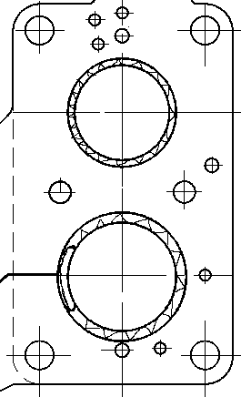

Сначала раскажу про доработку газового смесителя.
Автомобиль АЗЛК 2141 УЗАМ 3318 (1.8л АИ92), БСЗ, карбюратор "ОЗОН" 2140-ххххх-70, ГБО Lovato.
- 04042012780.jpg (60.43 КБ) 19756 просмотров
Рассудив, что вторая камера находится дальше от разводки в впускном коллекторе и газ все равно успеет равномерно смешаться, решил вообще вырезать во второй камере участок диффузора напротив подходящего канала.
Вырез сделал прямо на ширину подходящего канала
- Смеситель газа доделка1.gif (11.29 КБ) 19754 просмотра
