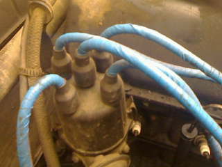

Сообщение myxa_ » 01 май 2012 15:28
2 года стажа проводов на 412-ом.

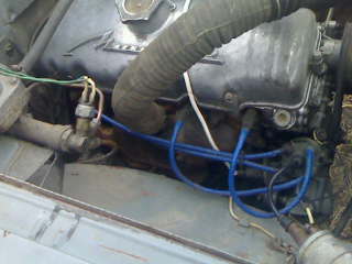

Сообщение myxa_ » 01 май 2012 15:37
Нива.
Извиняюсь за качество.
Перед сменой масла решил попробовать раскоксовать. Потому насвечники сняты.
Провода отходили осень и зиму. Даже в мороз ни единной проблемы.
Ещё и на "истирание" теперь хорошо держат. Раньше перетерались кое-где.
Лично я новые провода особенно силиконовые не люблю. Болтаются как сопли.
На москвиче провода 79 года с автомобиля ваз-2102.
