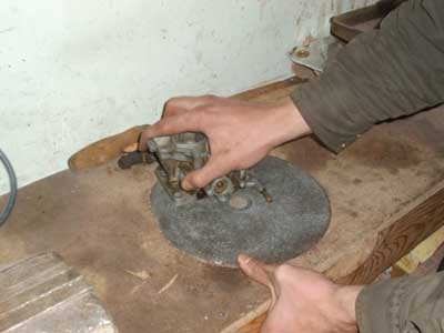

Первичную шлифовку делаем на "жестком" абразиве. Хорошо подходит отрезной круг от "большой" болгарки!
Шлифовку производим круговыми движениями.

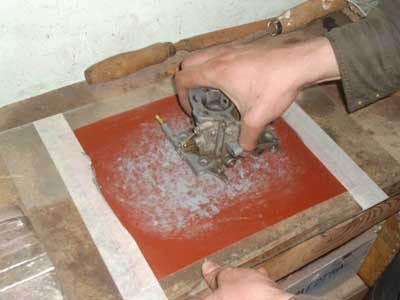

Потом, когда поверхность будет выровнена, переходим на мелкозернистую наждачку закрепленную на стекле! Сначала 240 номер, потом 600. В завершение можно еще шлифануть на 800 с бодавлением масла...

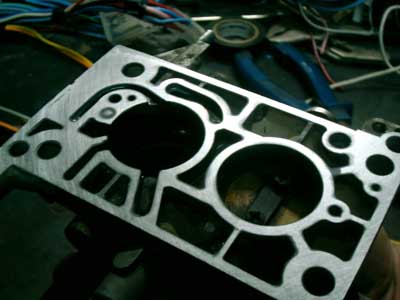

Поверхность выведена...

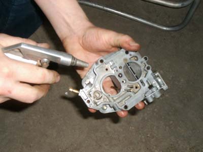

ОЧЕНЬ тщательно очищаем карбюратор от мельчайших опилок и металлической пыли. Промываем и продуваем сжатым воздухом (не менее 4 Bar).
