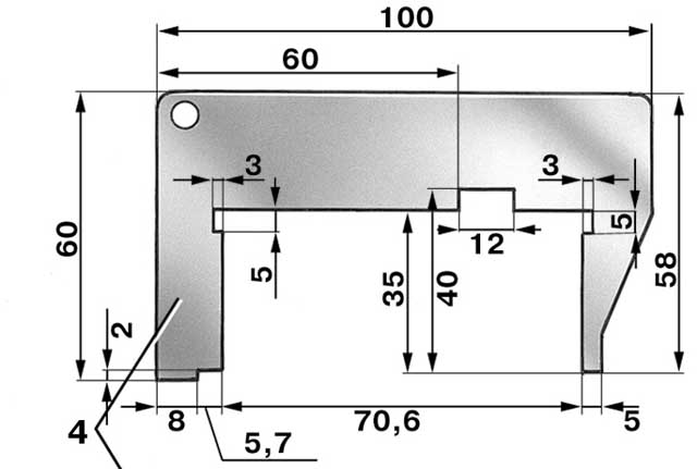

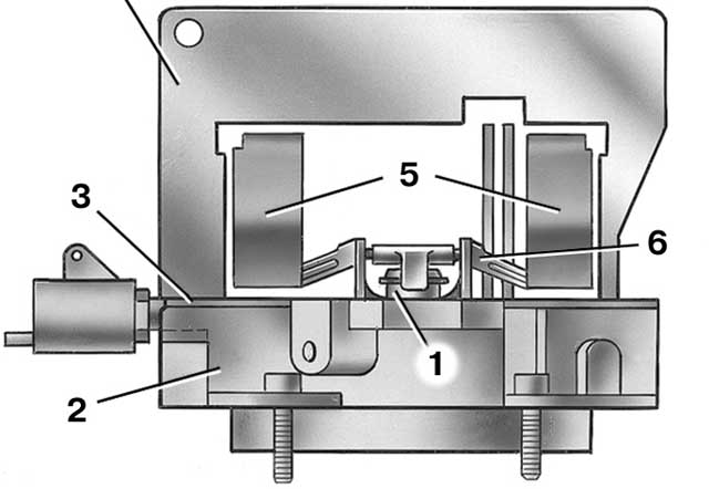

Шаблон для установки уровня топлива

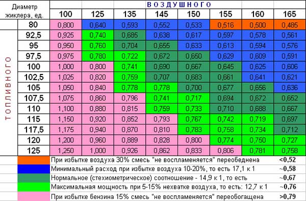

Таблица зависимости состава смеси от пропускной способности жиклёров

В чудодейственную силу шаблона я бы не верил. :)

Сапасибо за инфу по жиклёрам (ценная инфа). Ещё бы по ОЗОНУ про жиклёры выложил вобще былобы зе... зашибись
Сообщение Konst » 07 авг 2007 23:19
Для озона таблица практически такаяже.
