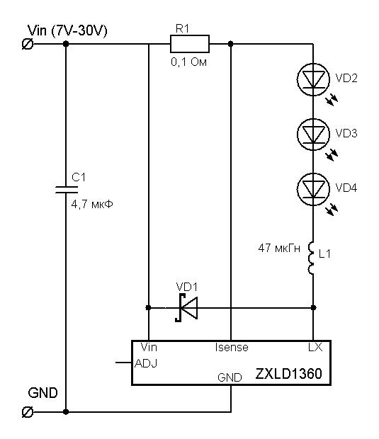

Игырь писал(а):
Sugrob писал(а):Платы сделал, схема есть, денег на детали нет :?
А поделишся схемкой драйвера? Я себе тож горожу самодельные ХО. Прикупил светодиоды трехватные (arpl-star-3w) и линзы для них на 10 градусов (lxhl-nx05). Буду ставить по паре штук в фонарь. Греются они прилично сейчас делаю дюралевый корпус, он же будет теплоотводом/радиатором. Для питания использую готовый преобразователь DC-DC 12в-5в. Накрутил ему обратную связь, выдает от 3,6-4,2в.
Вот моя схема. Основана на микросхеме ZXLD1360. Питается от бортовой сети, в качестве резистора R1 берется кусок нихромовой нити с соответствующим сопротивлением. Выходной ток до 1А. Даташита под рукой нет, поэтому все возможности регулировки не опишу сейчас.

Большое спасиб. :) Отстал я от времени. Класные микросхемы оказывается есть. По даташиту индуктивность 33мкГ вроде ставится. Почему решил 47мкГ поставить? R1 подгоняется выходной ток. VD1 думаю диод Шотки воткнуть 1N5819. В ЭлкоПро индуктивности нашел под заказ SRR1208-330YL(33мкГ, 2,8А) и SRR1208-470YL (47мкГ, 2,2А)
Сообщение Sugrob » 24 ноя 2010 11:22
У меня в даташите 47 мкГн нарисована. На коленке схему собрали, заработала с тремя 1Вт светодиодами. Ток на выходе 0,5А поставили. Я задумывал по 2 платы на автомобиль ставить: по 3 диода с каждой стороны.

Какие индуктивности применял? Платка простейшая, разведу. Буду тоже два отдельных драйвера делать. На каждую фару. Заказал SMD детальки.
Сообщение Sugrob » 24 ноя 2010 16:03
Игырь писал(а):Какие индуктивности применял?
В каталоге найти не могу таких. 4 вывода, 2 не используются, на ферритовом каркасе, проволочные общего назначения

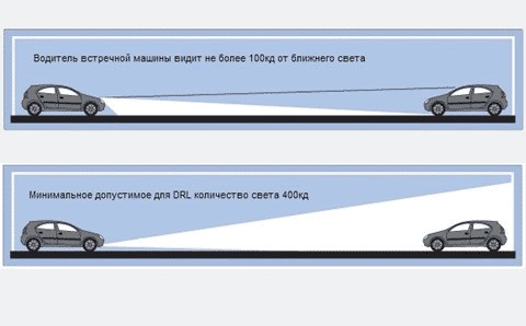

Отдельные дневные ходовые огни
Светодиодная лента под фарами используемая в качестве дневных ходовых огней на Audi R8Обязательное наличие функционально независимых ходовых огней было введено в Скандинавских странах. Экспортирующие в эти страны автопроизводители оснащали новой системой как экспортируемые модели, так и модели доступные для продажи в других странах. На протяжении десятилетий вся Европа принимала и обсуждала обязательность применения дневных ходовых огней.
Правила ЕЭК ООН № 48 определяют параметры внешних дневных ходовых огней, которыми будут оснащать (согласно правилу ЕЭК ООН № 87 с 2011 года) все новые автомобили. Согласно правилам излучатели дневных огней должны занимать площадь от 25 см² до 200 см² и излучать свет силой от 400 до 1200 кд (в России до 800 кд[2]).

Каково влияние DRL на расход топлива?
Давай посчитаем, сколько ватт расходуется на езду с постоянным ближним: 2х55 (2х35 в случае с ксеноном) + 2х5 (передние габариты) + 2х5 (задние габариты) + 2х5 (подсветка номера) + 5.10 (подсветка панели приборов и органов управления). Итого примерно 150Вт. В случае с DRL получается от 7 до 40Вт. В пересчете на бензин – копейки. В масштабах года – уже сумма. В масштабах страны – миллионы сэкономленных рублей. :)
Ещё, где то встречал, что угол рассеяния должен быть 10 градусов по вертикали и 20 градусов по горизонтали.
