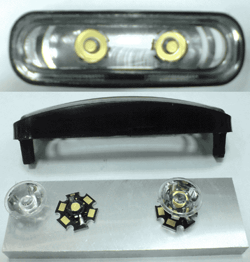

Я так и делаю. Передняя линза с обрамлением от противотуманок. На самих светодиодах стоят линзы, чтоб световой поток собрать в 10 градусов(на фото видно). Буду устанавливать в штатные места противотуманок. Включение при включении зажигания, отключение при выключении зажигания, при включении ближнего света. При включенном зажигании не будут гаснуть при включении габаритов и моргании дальним светом.Tomsk_customs писал(а): Корпус можно взять от старых туманок и гламурно инсталлировать в бампер(пластиковый), чтобы снаружи виднелась только аккуратная линза.
Гаер попросит моргнуть дальним, тут то всё и вскроется.
- ДХО.gif (60.96 КБ) 18645 просмотров

Светодиоды ARPL-Star-3W WHITE (140°) 120р/шт., Линзы lxhl-nx05 (10°) 75р/шт. Брал в Вольт Мастере на Усова,15.
Драйвер буду делать как приводил Sugrob
Микросхема для них zxld1360 стоит 120р/шт. + мелочевка ~80р.
