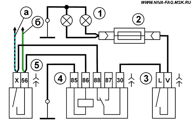

Однако для владельцев круглоглазых автомобилей, в том числе "Нивы", выход есть:
всего-то нужно приобрести оптику с дополнительным патроном под габаритную лампочку и сами лампочки,если не ошибаюсь H20W, галогеновые 20 ваттные, и поставить их на место габарита. Днем отличить от ближнего сложно. Теперь осталось разобраться с подключением: схема составлена так, что подсветку можно включить при любом положении ключа зажигания, а при включении ближнего или дальнего света, подсветка в фаре отключается, для этого и стоит пятиконтактное реле.
Оригинал статьи находится здесь: http://niva-faq.msk.ru/tehnika/elektro/ ... /podsv.htm
1) лампы подсветки;
2) предохранитель;
3) выключатель подсветки;
4) пятиконтактное реле;
5) выключатель наружного освещения;
а) провод к замку зажигания;
б) провод к подрулевому переключателю

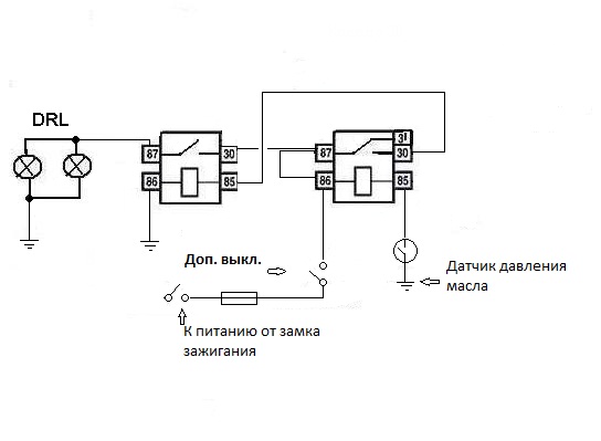

Сообщение Анатолий » 08 окт 2010 04:33
Несмотря на то, что вышеизложенный вариант довольно прост и уже обкатан, для себя я решил схему изменить:
При включении зажигания 4 контактное реле замыкается и загорается подсветка фар, нормальнозамкнутое 5контактное реле, при включении ближнего/дальнего размыкает цепь и подсветка гаснет. Всё замечательно, включенной подсветку не оставишь,но как быть зимой, Когда каждый ампер на счету?
Вот теперь я спрашиваю Вас, дорогие форумчане, как сделать, чтобы ток на обмотку реле подавался после запуска двигателя? Или, хотябы, чтобы огни загорались при включении зажигания и гасли на время работы стартера.

Анатолий писал(а):Вот теперь я спрашиваю Вас, дорогие форумчане, как сделать, чтобы ток на обмотку реле подавался после запуска двигателя?
если есть датчик аварийного давления масла, то управление реле можно через него сделать.

Вариантег
Сообщение Анатолий » 17 ноя 2010 22:49
Ну вот как-то так....
Лично мне ближе вариант от датчика масла....
