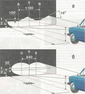

"Регулировку фар можно произвести самостоятельно с помощью экрана (см.рисунок).
При регулировке автомобиль устанавливается на горизонтальной площадке перпендикулярно экрану на расстоянии 5 м от него. Продольная ось автомобиля должна проходить по линии 0-0 экрана.
Расстояние h измеряется на снаряженном автомобиле при нормальном давлении шин.
Регулировка ближнего света фар производится на автомобиле с нагрузкой на месте водителя 75 кг. отдельно для каждой фары (другая закрывается).
Дополнительные винты корректора должны находиться в это время в крайнем положении. Винтами ручной регулировки пучка света в горизонтальной и вертикальной плоскостях необходимо добиться расположения световых пятен, как показано на экране.
Линии A-A и B-B центров головных фар должны проходить через пересечение горизонтальных и наклонных границ участков световых пятен."
P.S. Подобную разметку можно нанести на задней стене гаража и Вы сможете всегда ей воспользоваться!
Схема разметки для регулировки

Сообщение Анатолий » 26 ноя 2010 23:38
Владельцам шестерок:
Схема регулировки фар: а - наружные фары; б - внутренние фары; 1 - горизонтальная линия, соответствующая центрам фар; 2 - линия, проходящая через центры световых пятен; А и В - вертикальные линии, соответствующие центрам наружных фар; С и Е - вертикальные

Очень интересная методика! Для М412 указано дистанция регулировки 10м. Не нашел такую площадку со стенкой, чтобы можно было отрегулировать. Послупил иначе - картонка и рулетка. Но это очень долго и нудно... К сожалению, на ближнем свете пятно размазано... Нет ли у Вас картнки правильного размещения световых пятен от ближнего и дальнего света на дороге для М412?

Это почему? Насколько я помню, именно световой рисунок на дорожном полотне и указан в ГОСТах...
