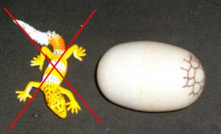

Для начала нужно определиться с формой будущего корпуса - в нашем случае мы решили использовать овальные корпуса из пластика. После долгих размышлений мы замерили диаметр купленных приборов и отправились в магазин детских игрушек. Там нами был найден оптимальный вариант для создания корпуса - небольшой конструктор (3D-пазл) упакованный в пластиковом яйце!!!
Фотографии и инструкция по изготовлению ниже...
Игрушку отдаем детям, а вот упаковку (собственно пластиковое яйцо) забираем себе!

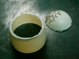

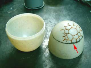

Разделяем яйцо на две части. Проводим линию среза в соответствии с посадочным диаметром прибора. Отрезаем полотном ножовки по металлу.
Лучше сначала отрезать чуть меньше, а потом уже доработать на наждаке, т.к. края после среза будут не ровными и потребуется дополнительная шлифовка.
В результате это должно выглядеть приблизительно вот так:

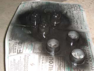

Затем полностью очищаем пластик, обезжириваем его. Наносим специальную грунтовку (для пластика). И красим как минимум в два слоя краской для пластика (я использовал черную краску для бампера).

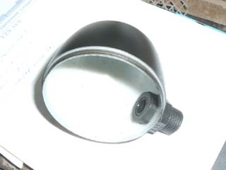

После того как краска полностью высохнет прикручиваем сальник, предварительно вынув из него резиновый уплотнитель (он нам не нужен). Сам сальник будет выполнять две функции: первая - он крепит корпус дополнительного прибора на какой-то панели, вторая - че

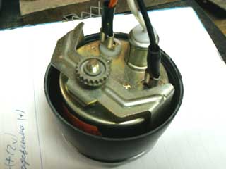

В переднюю часть корпуса устанавливаем прибор и закрепляем его...
Далее просовываем провода через крепление (сальник) в задней части корпуса...
Соединяем две половинки корпуса - и все!!! Подиум для дополнительного прибора готов! Его можно закрепить на стойке, "торпеде", козырьке приборного щитка и даже на потолке...
