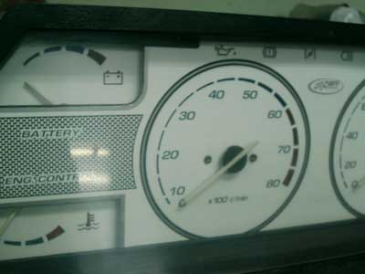

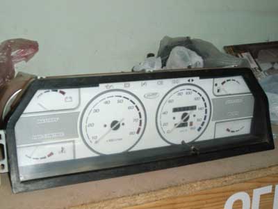

Любителям спорт-тюнинга и просто белых шкал приборов...
Купил однажды на рынке специальную накладку на комбинацию приборов 41-го (белые шкалы, цена: 200 руб.) и имплантировал ее...
Прикольно то, что подсветка при этом становится как-бы ярче за счет белого цвета шкал. К тому верхние лампочки (индикаторы) смотрятся гораздо лучше...

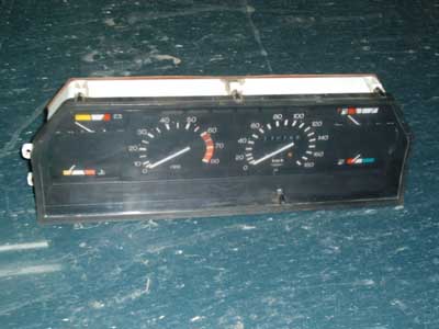

Снимаем комбинацию приборов с машины...

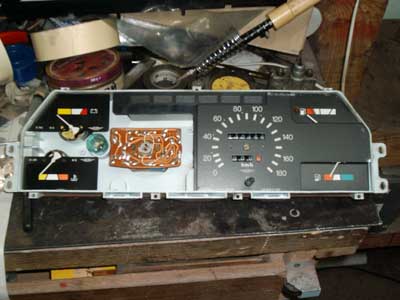

Разбираем...
Вырезаем из купленой накладки отдельные части, и приклеиваем штатные основы.
Собираем и любуемся!
Очень даже ничего!!! Дешего и сердито!

А белые стрелки со шкалами не сливаются?
Сообщение fast » 05 июн 2007 22:05
Андрей писал(а):А белые стрелки со шкалами не сливаются?
Нет.

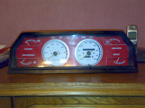

фотоотчет в красном варианте.
Есть на автобарахолке в продаже желтые, серые, красные и белые шкалы.
Рекомендую также заменить лампочки на неоновые лампы. Для центральной лампы световую щель лучше рассверлить сверлом 8-10 мм.(через штатную слишком плохо светит).При разборе шкалы приборов кроме тахометра и спидометра лучше не снимать(чтобы не повредить приборы) - отверстия под крепежные шляпки расточить надфилем.

Сообщение Александр57 » 23 дек 2008 08:18
Угловые приборы осветил синими неоновыми лампочками - светит удовлетворительно, а спидометр и тахометр практически не освешаются - конструктивная недоработка, нужно будет переделать,даже более мощные лампы ничего не дают.
Фото сделаю вечером.
