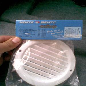

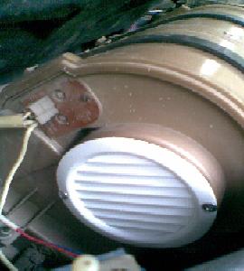

замучил мусор летящий из печки. На сайте азлк не раз видел фильтры на печку но тока в наших магазинах про них ничего не знают. Поэтому решил мастерить сам. В хозтоварах купил решетки для вытяжки, кстати там уже есть сеточка от крупного мусора. Но я хотел избавиться и от пыли поэтому использовал в качестве фильтра синтепон, можно также использовать капроновые колготки ( придется тырить у подруги либо попросить хорошенько). Решотки немного не по размеру поэтому пришлось их надрезать. затем вместе с фильтрующим элементом вставляем в отверстия корпуса для надежности фиксируем саморезами. Отверстия под саморезы лучше подготовить заранее и прогнать резьбу чтобы потом саморез от руки закрутить можно было а то со стороны ЧЯ можно подобраться токо с маленькой отверткой. Сила потока воздуха конечно немного упала но это почти не заметно зато ни пыли ни пуха теперь не будет.
сама решотка по 30 ре

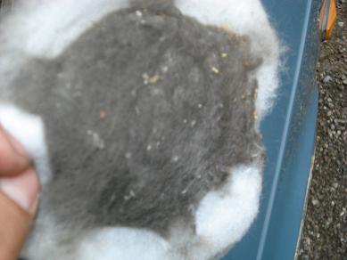

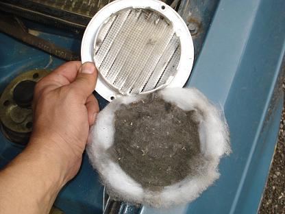

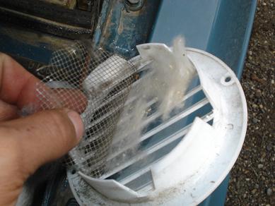

Сообщение krv » 07 июл 2009 14:30
поменял синтепон, результаты эксплуатации на фото
все это было бы в салоне
пух не пройдет!!!
Сообщение fast » 07 июл 2009 22:59
Эффект на лицо! Особенно полехно от пуха!
Обязательно повторю на своей машине... :good:
Сообщение Леший » 08 июл 2009 21:24
Кстати синтепон можно в мыльном растворе прополоснуть. Он хорошо промывается. Итог: нет необходимости вырезать новый кусок.
