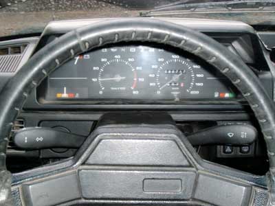

Для тех, кто еще не знает! Сегодня поставил на свой Реногор подрулевые переключатили нового образца (от Нивы-Шевроле). Тема вообщем-то не новая, в Москве уже давно ставят - но все равно приятно! Фотки - ниже...
Очень даже красиво!

Да, кстати! Переключается все как на иномарке, четко и приятно! Нет ни какого дребезга! Вообщем эффект -ощутимый!!!
Вот только они находятся чуть дальше от руля, поэтому придется привыкнуть немного по другому включать поворотники!
Но четкость переключения и внешний вид - просто класс! :good:

Сообщение fast » 25 май 2005 15:54
drap писал(а):Дык поставь руль поменьше радиусом, и до переключателей станет легче дотягиваться. ;)
Радиус тут непричем! Дело в том, что эти подрулевые переключатели сидят глубже штатных. (т.е. дальше в смысле - в перед)...

Сообщение fast » 03 авг 2005 13:53
Никаких проблем - покупаешь и ставишь!
Они идут под стандарт ВАЗ-2108 (такие-же стаят на Москвиче). Разъемы - те же! Крепеж - тот же!

Сообщение 44-й » 04 авг 2005 12:09
fast писал(а):Никаких проблем - покупаешь и ставишь!
А маленькая проблемка есть !!!! :oops: Переключатель дворников цепляется за короб колонки , при включение в третье положение ... :?
Да и поворотники слегка задевает - надо пропиливать !!!!
Сообщение fast » 04 авг 2005 13:29
44-й писал(а): А маленькая проблемка есть !!!! :oops: Переключатель дворников цепляется за короб колонки , при включение в третье положение ... :?
Да есть такая проблемка, но это все пустяки. Легко дорабатывается напильником.
Хотя как показывает практика задевает не у всех... Zerkalo себе поставил - у него вроде почти не задевает.
