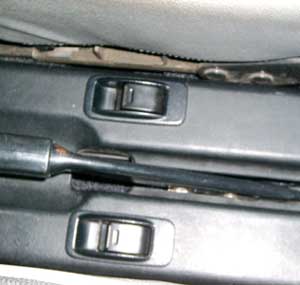

Как вариант, я однажды установил кнопки управления ЭСП (электростеклоподъемниками) в тонеле между сиденьями, возле ручника.
"ПЛЮСЫ"
- Хороший дизайн кнопок от Toyota
- Достаточно удобно (под рукой)
"МИНУСЫ"
- Мешают обдуву ног задних пассажиров
- Сильно нагреваются от горячего воздуха проходящего по тонелю

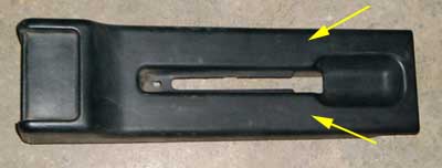

Стандартный тонель СВх (немного отличается от М2141).
Стрелками показаны места установки клавиш ЭСП
Прорезаем отверстия под кнопки...
Вот так это выглядит на машине...
