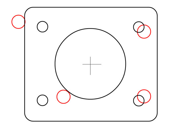

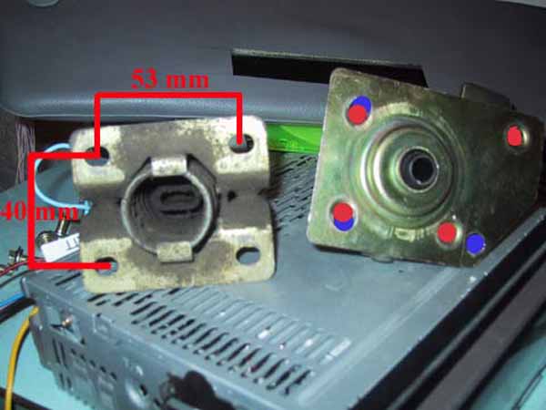

Замки капота «Москвич-2141» и автомобиля «Святогор» имеют различную конструкцию и способ крепления. Поэтому при установке капота замок капота автомобиля «Святогор» необходимо доработать так, чтобы он мог быть закреплен на месте замка капота автомобиля «Мосвич-2141». Для этого расширяются два отверстия с левой стороны замка капота автомобиля «Святогор» в направлении к задней и передней части автомобиля и одновременно к его центу, так как расстояние между крепежными болтами капота автомобиля «Москвич-2141» несколько большем, чем у замка капота автомобиля «Святогор», к тому же замок стоит на 5 мм левее. Правое заднее отверстие сверлится по месту его расположения на замке капота автомобиля «Москвич-2141». При этом замок капота крепится тремя крепежными болтами, так как размещение четвертого болта затруднительно.
Ниже показан доработанный замок капота автомобиля «Святогор» (справа) и замок капота автомобиля «Москвич-2141» (слева). Красным цветом обозначены исходные отверстия, синим — новые или расширенные. Также показан рисунок совмещения замков капота автомобилей «Москвич-2141» и «Святогор», где красным цветом обозначены места крепления капота автомобиля «Святогор», а черным — замок капота автомобиля «Москвич-2141» и места его крепления:

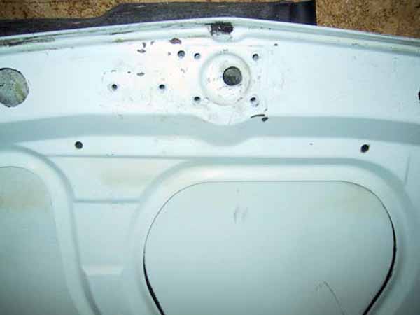

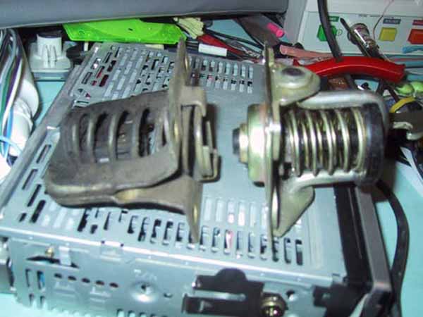

3)Сравнение замков капота автомобилей «Москвич-2141» и «Святогор» показывает, что последний имеет несколько большую глубину за счет центрирующего основания пружины. Для размещения этого замка на капоте автомобиля «Москвич-2141» для центрирующего основания необходимо проделать отверстие в нижней передней поперечине капота диаметром 15 мм. Ниже показаны замки капота автомобилей «Москвич-2141» и «Святогор», а также дополнительное отверстие в капоте автомобиля «Москвич-2141» под центрирующее основание замка капота автомобиля «Святогор»:

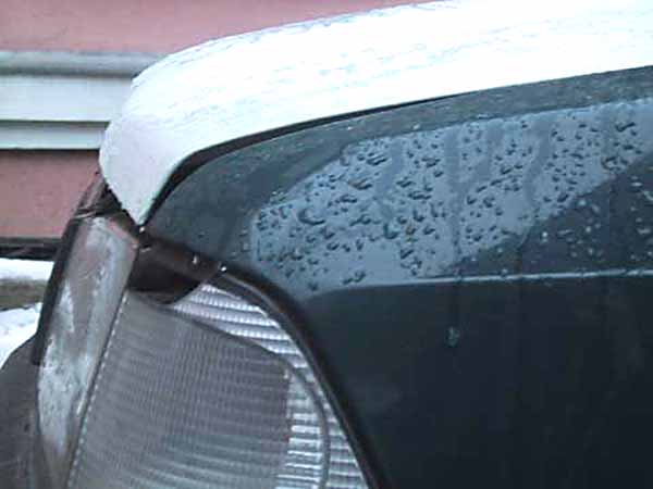

7)Геометрия передних крыльев автомобилей «Москвич-2141» и
«Святогор» имеют несколько разную форму, поэтому при замене капота получается небольшая щель. В случае необходимости последующей замены передних крыльев автомобиля целесообразно использовать передние крылья автомобиля «Москвич-2141». Ниже показано сопряжение капота и переднего крыла автомобиля «Святогор» с исходным капотом и с капотом автомобиля «Москвич-2141» и крыльями автомобиля «Святогор»:
