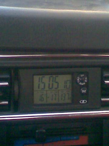

Надоели вечно сломанные часы. Присмотрел элект.часы от 10ки. Долго продумывать нестал,пропилил пролём по больше,вставил,силик.гермет.залил пустоты,тем самым приклеил. Получилось не дурно,+тем. за бортом и в салоне и вольтаж.

Днем смотрится хорошо, но ведь подсветки нет.
Я аналогичным образом поставил электромеханические с подсветкой,тоже вариант.

подсветка есть синяя

Покупал на авторынке 15 толи 17 повельон короче возле святогор.запчастей, стоило 700 однако. Да ещё нюанс надо в магазине провенрить подключениеконтактов.

Блин... никак не могу вытащить эти часы из торпеды... Поддеваю отвёрткой и отгибаю (пробывал всяко и со всех сторон)... Такое впечатление, что сейчас уже что-то сломается, поэтому большое усилиее не прилагаю... Нижняя часть отгибается хорошо, он верхняя сидит мёртво. Как же вытащить-то их? Подскажите, пожалуйста!

Под верхнюю панель давно не заглядывал, но как мне помнится, у меня они сверху прикрученые :?

Lightings прав, сними верхнюю панель с торпеды - тогда проще будет!

Только теперь у меня с братом в святогоре стоит панель от обычного 41-го и часы переехали в нижнюю борору что продаётся по 500 рублей. Смотрится красиво, правдо всё времени нехватает нормально всё подогнать и сделать! Как будет возможность сфотографировать, фотку выложу!

В святогоровской панели, а точнее в панелях с 97 года выпуска если мне не изменяет паматься есть заводской вырез под такие часы. А всё остальное у них абсолютно идентично кроме центральной части, где находятся часики =)) Там воздуховоды разведены в маленькие выходы, за счёт этого и место для часов появилось. :)
