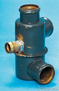

Правду водила говорил. Термостат этот (если не самопал) от 2109, только при установке или насиловать надо, но не сильно (угол штуцеров отличается от АЗЛК), или договариваться при помощи паяльника. А суть данного явления действительно проста: "нижний" термостат (далее Т) получаех "холодную" воду из радиатора и "горячую" из ГБЦ, уравнивает темп. до 80-87 и возвращает в блок. А печка сбрасывает "холодную" воду прямо в блок, минуя учет и контроль со стороны Т. В результате вместо обещаных 85 град ДВС имеет 70-75 (в зависим от t за бортом). В 9-м Т есть доп. вход рядом со входом из радиатора, куда можно подключить печку, после чего Т будет учитывать сумму "холодной" и "горячей" воды. Вроде бы все должно работать... Но у меня печка после 2-й скорости явно стала холодней, после чего данную кострукцию отключил (неверное, сказалось то, что входа "холодной" воды расположены друг против друга, в противотоке, и больший поток, из радиатора, тормозит поток из печки. Можно было поставить на выходе из радиатора шаровый кран и дросселировать на зиму проходное сечение радиатор-Т, но мне некогда было заниматься изысканиями).Серега писал(а):кстати - мне тут водила на работе рассказал что у него на москвиче стоял термостат с дополнительным выходом на печку, а выход с помпы заглушался. Вроде так при включении печки нету падения температуры зимой. Ктонить такое встречал?
Нет, термостат этот не от девятки, а от Шнивы, можно изготовить самому из штатного термостата, устанавливать проше. Принцип описан в статье ЗР кажется за 1999 год, называлась без картонки и чехла. Я у себя поставил такое чудо, не нарадуюсь, в морозы -17 никакой защиты радиатора не стоит, в салоне тепло, при -17 если долго ездить, то просто ЖАРА, подключал холодный обдув. Температура мотора нормальная и НЕ падает, на какой бы скорости печка не работала, по трассе температура двигателя тоже не падает.

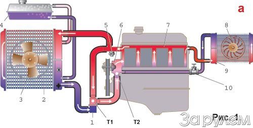

Почти у всех отечественных автомобилей принципиально одинаковая система охлаждения (рис. 1, а) - с нижним расположением термостата, где он автоматически поддерживает в заданных пределах температуру охлаждающей жидкости. Например, в "Москвиче" 80-95°С, в переднеприводных ВАЗах, "Оке", "Таврии" 87-102°С и т. д. Термостат обычно исправно выполняет эту функцию и в любой мороз (до известных пределов), и в любых режимах работы двигателя... пока не включен отопитель. В чем же дело?
Рассмотрим работу системы. С одной стороны, радиатор является нагревателем воздуха, поступающего в салон, с другой - охладителем жидкости. Отопитель - это почти такой же радиатор, как и основной, только поменьше размером. Из основного радиатора охлажденная жидкость поступает в термостат, а далее через него уходит в двигатель к водяному насосу. Здесь она смешивается с охлажденной жидкостью из отопителя. Какой после этого становится ее температура? Явно ниже. И чем сильнее мороз, тем она холоднее. А термостат, выходит, побоку в прямом и переносном смысле. В этот момент обычно и ставят картонку или чехол на радиатор, чтобы жидкость в нем меньше охлаждалась.

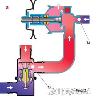

Для проверки я измерил температуру в двух точках: Т1 - на верхней половине корпуса термостата, где находится термосиловой элемент, и Т2 - на корпусе водяного насоса (рис. 2, а). Температура воздуха была около 0°; двигатель работал при 1500-1700 об/мин коленвала на стоящей машине; электровентилятор радиатора был включен, имитируя набегающий поток воздуха при движении; кран отопителя закрыт.
Результаты подтвердили предположения. В точке Т1 температура повышается до 78° и остается постоянной при росте числа оборотов коленвала. В точке Т2 температура оказалась такой же - 78°. Стрелка штатного указателя температуры жидкости находится в середине белого сектора шкалы (норма). Стало быть, термостат действительно поддерживает заданную температуру - около 80°. Теперь - самое интересное! Открыл кран отопителя. Не прошло и двух минут, как температура в точке Т2 опустилась до 72°. Включил вентилятор отопителя на максимальную скорость вращения и открыл заслонки отопителя на максимальную подачу воздуха (как в сильные морозы) - температура в точке Т2 упала до 60°. Стрелка указателя температуры отклонилась к левому краю белого сектора шкалы. А в точке Т1 полный порядок - 78°.
Нехорошая ситуация. В двигатель при включенном отопителе поступает жидкость на 10-20° холоднее, чем это необходимо, и мотор работает при ненормальном тепловом режиме. Отсюда, наряду с холодным отопителем, возможны провалы в работе карбюратора, несколько повышенный расход топлива и т. д.

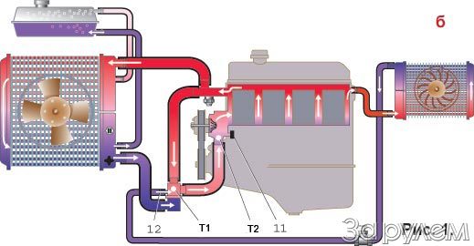

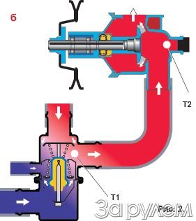

Отличие переделанной системы (рис. 1, б) от штатной в том, что к поступающим в термостат прежним потокам жидкости, которые управляют положением клапанов термостата и регулируются ими, добавлен еще один поток, но только управляющий. У обоих термостатов на выходе температура жидкости должна быть одинаковой.
Желая узнать, что же получилось после переделок, сразу взялся за термометр. Условия измерений были такими же, как и при штатной системе охлаждения, а вот результаты - совсем другими. После прогрева двигателя температура в точках Т1 и Т2 равнялась 78° и оставалась такой независимо от режимов работы двигателя, отопителя и вентилятора радиатора. Стрелка указателя температуры жидкости стабильно стояла в середине белого сектора шкалы. К этому надо добавить и положительные субъективные ощущения: двигатель на ощупь стал горячее, работал без провалов, в салоне при максимальной подаче горячего воздуха стало жарко, как в бане.
Теперь зимой можно забыть об утеплителях радиатора - всевозможных картонках и чехлах. Летом разницы в работе штатной и модернизированной систем нет. Иначе говоря, переделанная система охлаждения с новым термостатом всегда готова к работе и в любую жару, и в любой мороз.

Рис. 1. Схема штатной (а) и переделанной (б) систем охлаждения "москвичей", "жигулей" и других автомобилей: 1 - термостат; 2 - радиатор двигателя; 3 - вентилятор радиатора; 4 - расширительный бачок; 5 - датчик указателя температуры; 6 - насос охлаждающей жидкости; 7 - рубашка охлаждения двигателя; 8 - вентилятор отопителя; 9 - радиатор отопителя; 10 - кран отопителя; 11 - заглушка; 12 - дополнительный патрубок (от термостата VAZ 2108).
Переделанный термостат.
Рис. 2. Потоки жидкости в термостате и насосе: а - в штатной системе охлажденная (холодная) жидкость из отопителя идет мимо термостата; б - она "учитывается" в переделанном термостате.

- термостат фотка млаенькое.jpg (11.65 КБ) 49703 просмотра
- Классическая схема
- Схема.jpg (23.67 КБ) 49704 просмотра
- Схема модернизированная
- Схема модернизированная.jpg (26.05 КБ) 49704 просмотра
- Термостат схема
- термостат схема.jpg (15.02 КБ) 49704 просмотра
- Модернизированный
- термостат модернизированный схема.jpg (15.22 КБ) 49704 просмотра

Переделал термостат согласно рекомендации. Проездил 3 месяца. Как похолодало - стал мерзнуть. Пощупал радиатор при прогреве - теплый! Установил термостат от 2109 (лишний штуцер заглушил) и все проблемы исчезли. двигатель прогревается быстро, температура четко держится около 90 градусов. В машине тепло.
