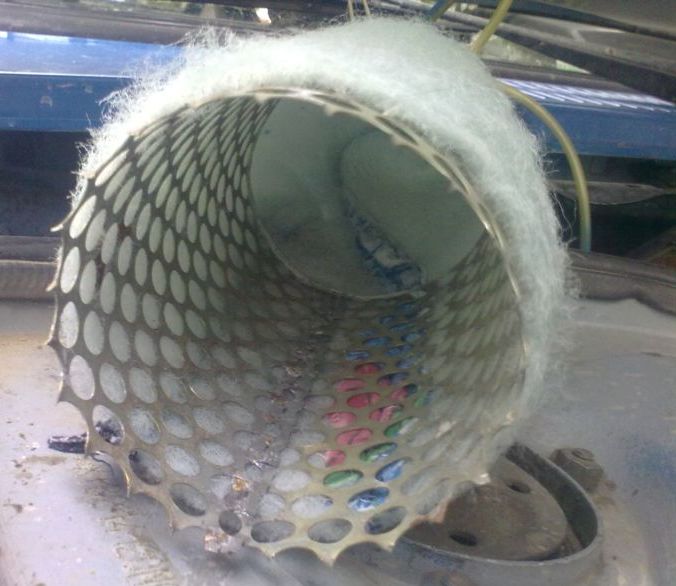

Писать мемуары лень. Из фотографий думаю всё понятно.
Внутренняя решётка от фильтра с помойки и ситетический материал типа синтепона.
Фильтр в сборе
толстый слой фильтрующего материала сокращает подачу воздуха! Ищите золотую середину.

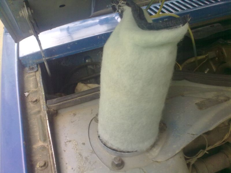

Курупным планом
Омыватель пришлось снять с родного места и отодвинуть немного в сторону.
Жестко закреплять фильтр нет необходимости, если удачно подобрана решётка для фильтра

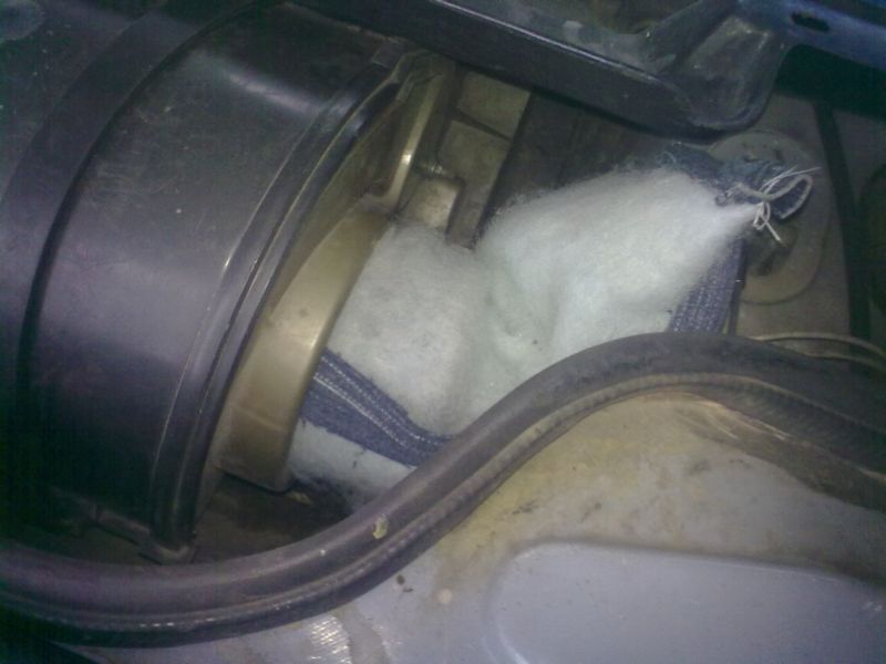

С другой стороны. Фильтрующий мешок сделал побольше и по возможности расправил его.

И как тянет воздух?
А то я сделал себе из пластиковых накладок для вентиляции, сеток для ошкуривания стен и фильтрующей ткани для вентиляции! Теперь вообще воздух еле-еле... На зиму снимать буду, чтоб не замёрзнуть!

ЗАМЕРЗ я как ты пробовал действительно не тянет воздух. С такой конструкцией 2/3 напора точно остаётся. Тут ведь всё зависит от толщины фильтрующего материала и площади поверхности. Кстати сам вентилятор нужно немного настраивать. Крыльчатки нужно как можно ближе к входным воздушным каналам ставить. На зиму снимать не собираюсь. Конструкция простая, без шурупов и болтов, легко снимать, легко и быстро ставить.
Сообщение Иким » 10 авг 2010 17:09
при такой площади фильтра, я думаю, нормально должно дуть.вот только один момент смущает...если я правильно помню конструкцию МОСЬЕ доступ влаги там возможен,а отсюда и смущение.влажный фильтр-запотевшие стекла и т. д. :oops:
Сообщение Леший » 11 авг 2010 07:18
В дождик ездил. Просто ставиш воздух потеплее и всё нормально. Пол лета катаюсь. И под проливной попадал. Всё работает:)
