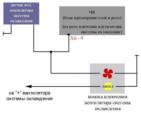

Схема управления самим вентилятором проста: при нажатии кнопки нужно подать «массу» на контакт №9 разъема X6 блока предохранителей и реле. Туда же штатно идет провод от датчика температуры расположенного на радиаторе.
А что касается индикации, то тут есть два способа подключения, схемы представлены ниже…
В первом варианте – лампочка индикатора загорается когда срабатывает датчик по температуре включающий вентилятор или когда Вы сами его включаете (принудительно).
Во втором варианте – индикатор срабатывает только в том случае если вентилятор все таки включился (это позволяет контролировать работу самого вентилятора и избежать ложных показаний, к примеру, если сгорел предохранитель вентилятора). Не работает вентилятор – не горит индикатор!
Саму кнопку можно разместить где удобно. Я ставил там где у простых 41-х находится ручка "подсоса" (в СВР там прото заглушка).
Схема (1 вариант)
Схема (2 вариант)
