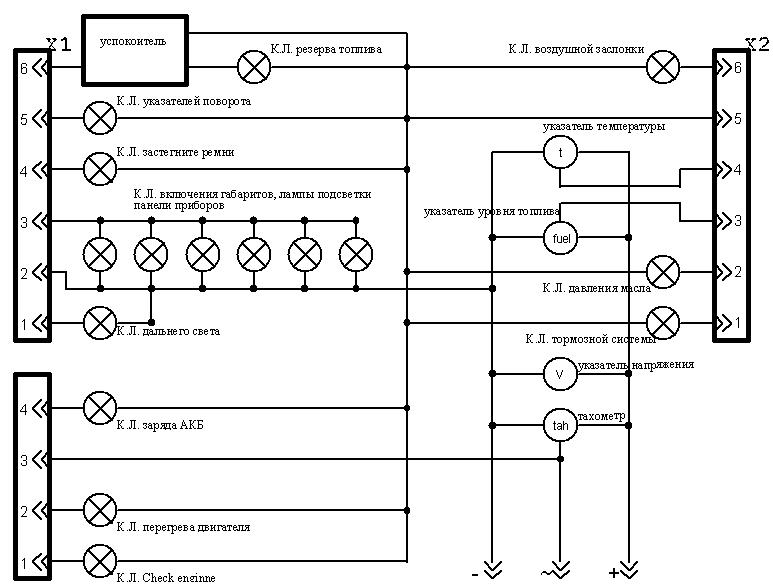

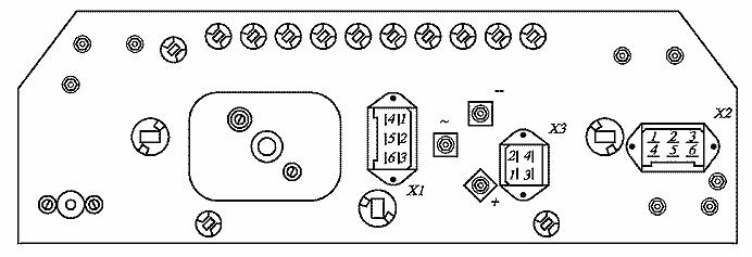

Вот нашел тут недавно простую схему подключения разъемов святогоровской приборки
X1 X2 X3
1. (+) К.Л.* включения дальнего света (-) К.Л. стояночного тормоза (-) К.Л. Check Engine
2. (-) 12 (-) К.Л. аварийного давления масла (-) К.Л. температуры
3. (+) подсветки панели приборов Сигнал на индикатор с датчика уровня топлива (~) Тахометр
4. (-) К.Л. непристегнутого ремня Сигнал на индикатор с датчика температуры двигателя (-) К.Л. заряда АКБ
5. (-) К.Л. указателей поворота (+) 12
6. Сигнал на успокоитель уровня топлива (-) К.Л. воздушной заслонки
Сообщение 3AMEP3 » 17 мар 2012 13:02
Вот, про неё я и говорил. Только, у неё, помоему, на разъеме Х3 перепутан порядок (не помню точно).

Сообщение FLANKER » 18 мар 2012 00:04
я черную колодку смотрел там нет 4 это как раз на ремень идет, а у остальных колодок все наместе. Я в электрике не особо шарю, куда + и - кидать чтоб лампочку на приборке включить проверить?

Сообщение ЛАГ » 18 мар 2012 20:58
Вопрос подключения лампочек решается без схем, просто смотришь обратную сторону приборки, выбираешь нужную тебе лампочку и смотришь куда от нее идет дорожка, минус у всех общий а плюс выходит на контакты разъемов, у тебя вроде есть старая если не разберешься подъезжай подскажу.
