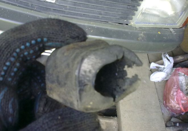

Vovan89 писал(а):А отчего можно поставить подушки стабилизатора? Полиэдр достал уже! А полиуретан очень дорогой! Может от иномарок подходят?
Проинсталировал вчера подушки стабилизатора от ауди 100 разрезные (конкретно Dello 304110327431A )..Встали как родные.. Как себя поведут неясно, поэтому в список провереных запчастей имхо вносить рано...
Сообщение Zerkalo » 07 июн 2010 19:45
разрезные куда разрезом ставил?
Дмитрий_Б
Сообщения: 65
Сообщение Дмитрий_Б » 07 июн 2010 19:57
Zerkalo писал(а):разрезные куда разрезом ставил?
ну с учетом того что выступ внизу как и у штатной подушки то разрез получился вверху.. Думаю это не так страшно, как если бы разрез получился спереди или сзади...

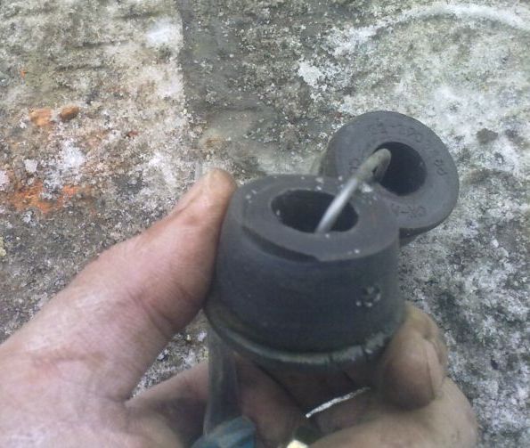

Сообщение Леший » 28 мар 2012 15:06
После установки резинок в подвеске, я прошёл на своём москвиче чуть больше 60 тысяч. Итог: резинки от амортизаторов ГАЗ 52 нового образца неплохо выполнили свою работу. Сначала подумал что они могут не подойти, ведь выше писали мол нового образца только для СВХ, и на 2141 на пойдут. Оказалось всё в порядочке. Обошлись они мне 6р за шт. Взял с запасом 8шт. Осенью проверил их состояние и решил поставить свежие, но возможно они и дальше бы ходили. А вот резинки стабилизатора раздолбаны что называется в хлам. Те сайлентблоки что на креплении рычагов смотрел, но не разбирал, вроде целые. Их ставили на толкучке при мне. Хозяин торговой точки вроде не обманул, усиленные сайлентблоки ходят лучше стандартных да и менять их выходит проще.

Сообщение Леший » 29 мар 2012 21:51
Мне кажется что на ГАЗ 52 на втулки амортузатора полиуретан никто делать не будет. Втулки (для нас грибки) там и так вполне неплохо работают.
