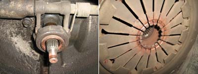

Не знаю в этот раздел написал или нет, опыт получаеттся печальный.
На 2141 с двигателем F3R стало барахлить сцепление, педаль стала жесткая при выжиме появился шум, и приходилось постоянно подтягивать трос. Раньше педали тормоза и сцепления были на одном уровне а после натяжения троса педаль ушла в верх до упора иначе сцепление не выжималось, и даже в таком положении сцепление выжималось в самом конце со щелчком. Вобщем заказал сцепление в экзисте 3500, +выжимной SKF 700 пришло все через 5 дней в пятницу загнал на яму снял КПП.

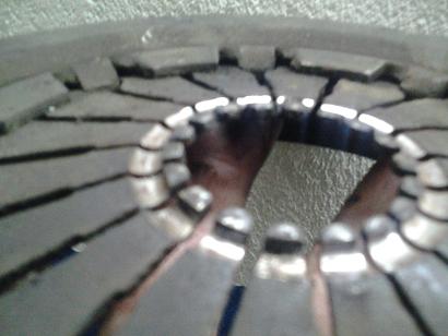

Лепески корзины съедены выжимным подшипником
Канавка глубиной 2-3мм, и щелчек происходил когда обойма выжимного поподала в проточенные пазы или выходила из них
Корзина 2.JPG (21.51 КБ) 15637 просмотров

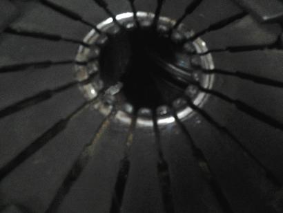

Выжимной 2141
Выжимной 2141.JPG (24.07 КБ) 15637 просмотров

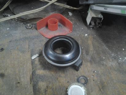

Выжимной F3R
Выжимной под F3R.JPG (22.81 КБ) 15637 просмотров
Оказывается что выжимной 2141 под УФУ и F3R разные. Выжимной УФЫ подходит по креплению к вилке и можно установить, но он сжирает лепестки корзины. Узнал все это после ремонта. Другим ставить не советую, удовольствие дорогое, да и коробка тяжелая, особенно

какой то выжимной у тебя неправильный, у меня 3 комплекта сцепы под Уху и у всех выжимные немного разные, но по конструктиву все похожи как на фото под ф3р
Сообщение Sugrob » 29 мар 2012 15:18
Первый выжимной у меня стоял с завода и однажды проел лепестки полностью. А в продаже мне только второй вариант попадался.
