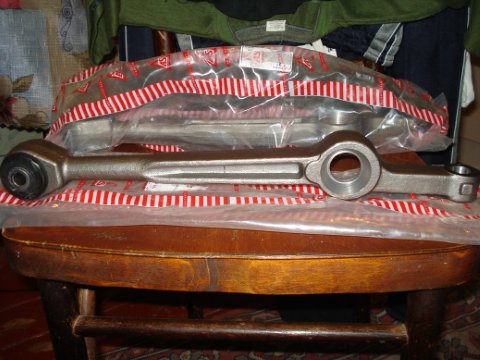

- Грибки рычагов (стабилизатора):
Jp Group 407500002 от Audi 100 в 44 кузове
(Посадочный диаметр немного больше нашего где то на 1-1.5мм, поэтому влазиет с трудом)
AUDI / VOLKSWAGEN 431 407 181 F
Ruville 985704
- 2-й способ :
Беруться резиновые втулки и точат под конус, под наши грибки, ходят по 60 - 70 тыс.
febi 06170 ==== 1.3$
Ruville 985201
- Саленты: 2141(широкофарник)
55116-25000 сайлентблок рычага Hyundai Accent
96185973 сайлентблок рычага переднего Daewoo Nexia
Febi 03140 --- вроде у него наружный 43.5 мм
JP GROUP 880352349
OPTIMAL G9-591
- (святогор)
Размеры для справки
вектровский (святогоровский)
Диаметр "бочонка" - 39 (35)
Диаметр "ушей" - 44 (44)
Внутренний диаметр - 12 (12)
Длина 60 (55)
Opel (GM) 90373778
SWAG 40600006
Febi 01838 ======= 2$
Mapco 33725
TRW/Lucas JBU 133
Optimal G9-593
Ruville 985322

AS Metal
Наконечники 1.1799.24.10.07
Рычаги СВЯТОГОР 1.2399.24.05.00
Шаровые 1.1099.24.05.00
заказывал вот http://www.autodoc.ru тут!

Во что обошлись шурушки? Можно ли на М2141 поставить от Святогора рычаги?nukolai писал(а):AS Metal
Да, но, соответственно, надо менять "грибки" стабилизатора и сайленты (но, они, обычно всборе идут).Леший писал(а):Во что обошлись шурушки? Можно ли на М2141 поставить от Святогора рычаги?nukolai писал(а):AS Metal
