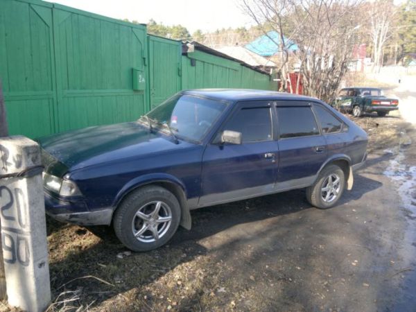

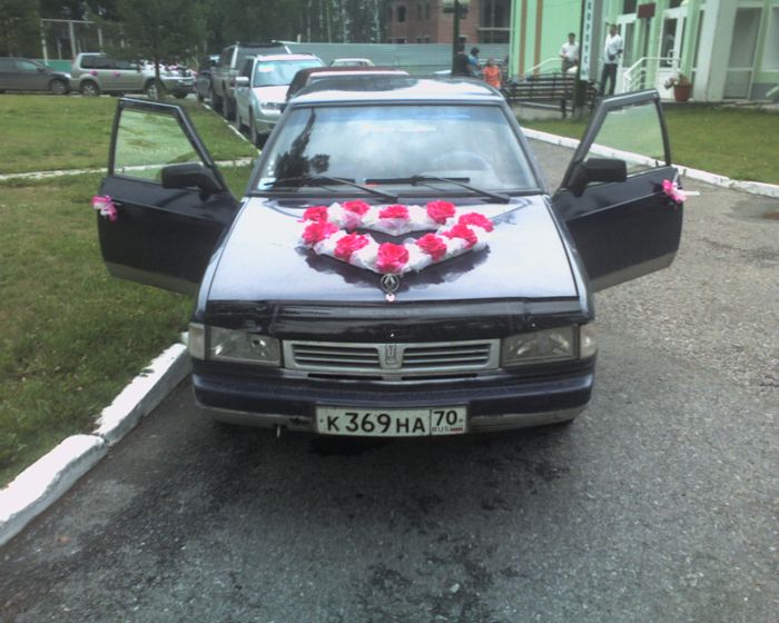

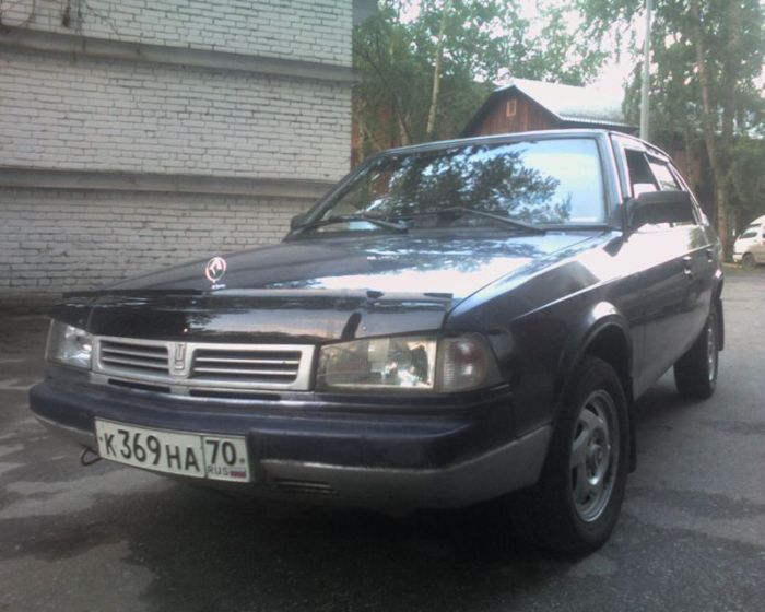

Сообщение Евген » 17 апр 2012 10:45
вот такой он был!

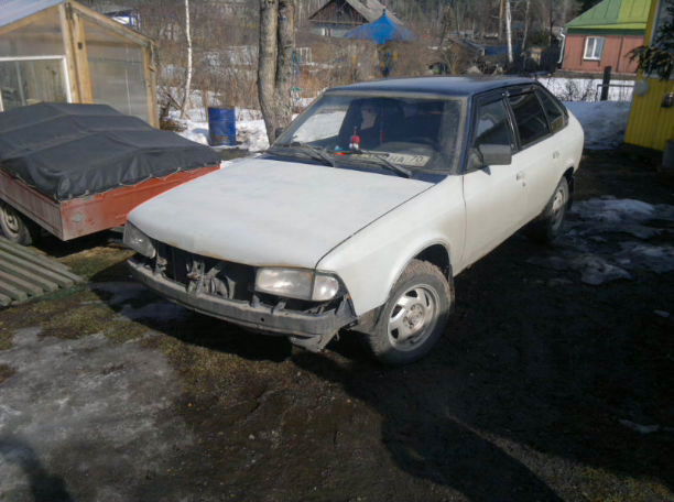

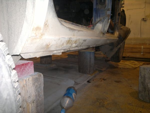

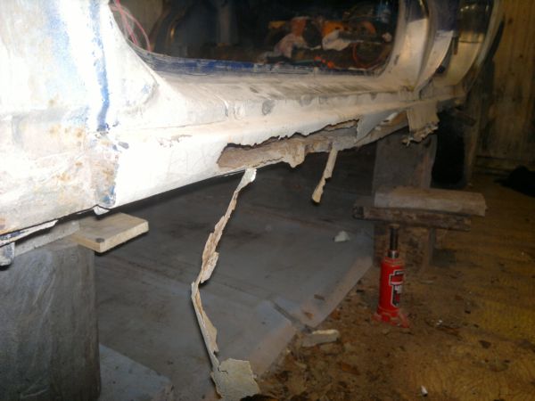

Сообщение Евген » 17 апр 2012 11:00
Начавшийся ремонт затянулся на 10 месяцев из-за необходимости замены порогов!
Передний бампер, снят на доработку!
Заднего бампера благополучно не стало после того как меня в Новосибирске догнал камаз!

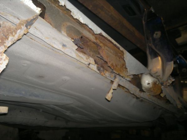

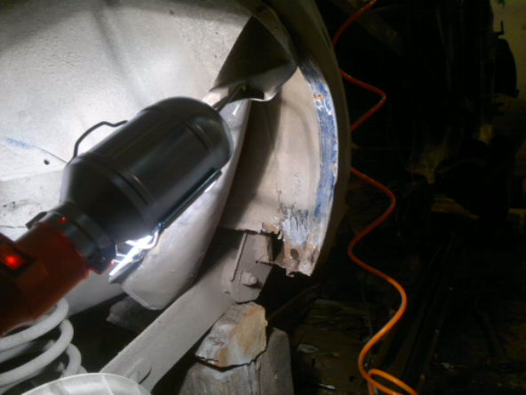

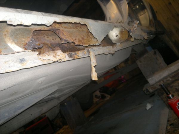

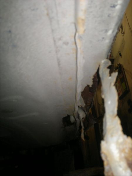

Евген
Сообщения: 120

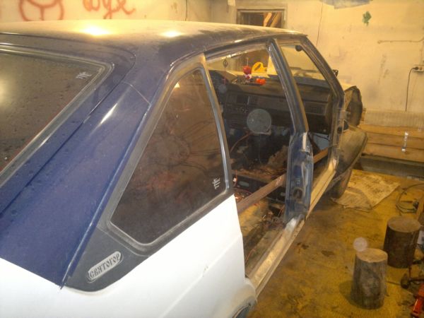

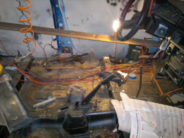

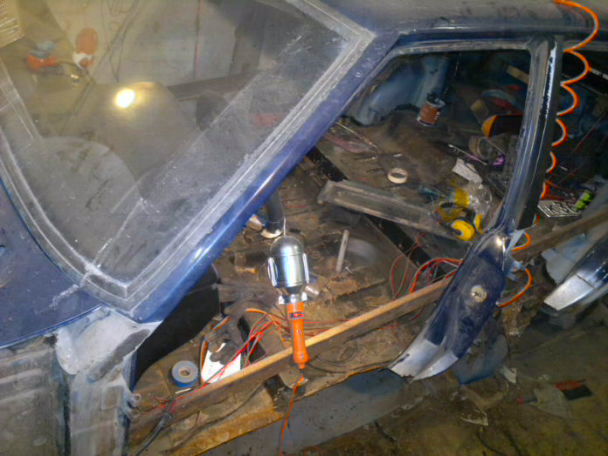

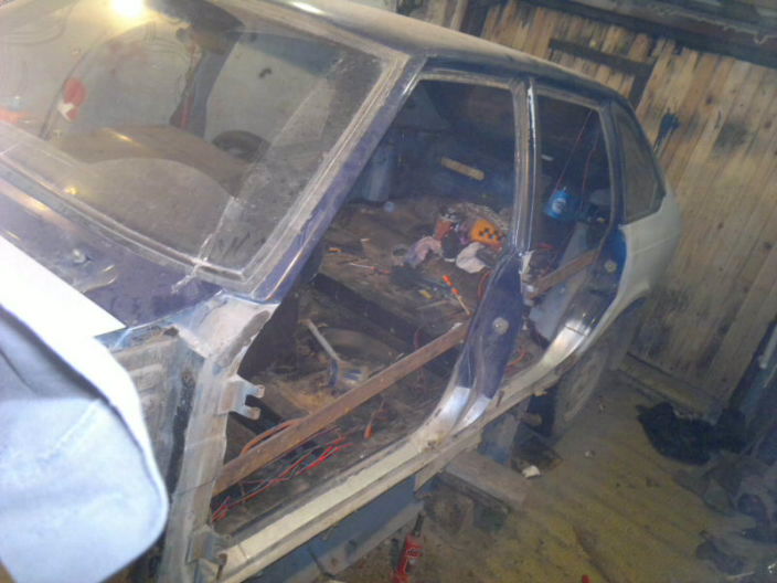

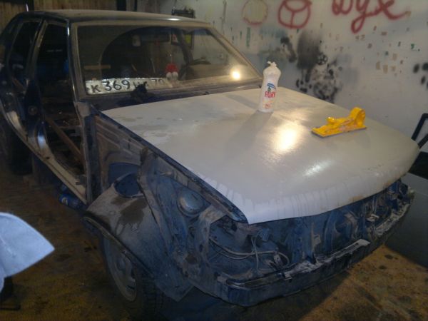

Сообщение Евген » 17 апр 2012 11:27
Начали разбирать и осматривать Продолжение следует..

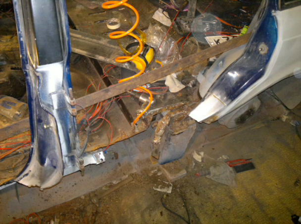

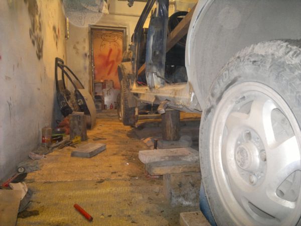

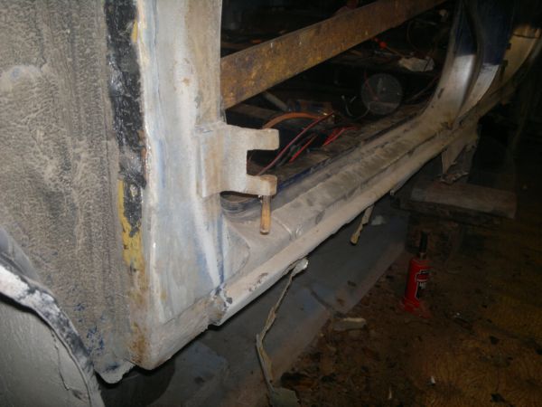

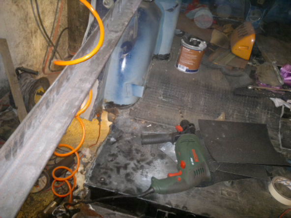

Евген
Сообщения: 120

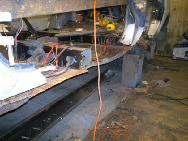

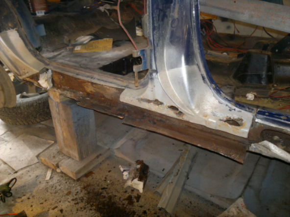

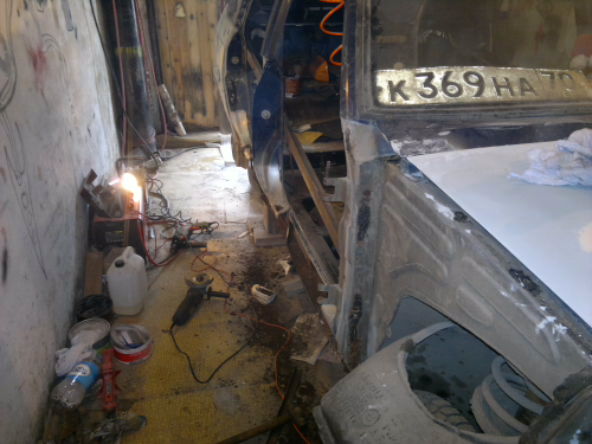

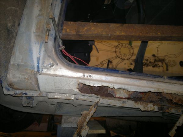

Сообщение Евген » 25 апр 2012 10:14

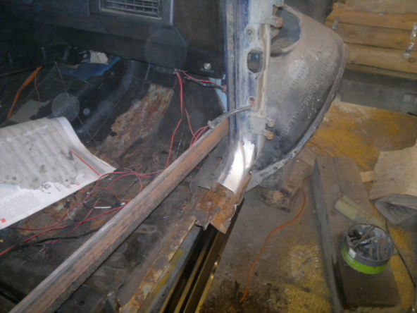

Срезал пороги, осталось расшить и дорезать под передними стойками!

Сообщение Леший » 27 апр 2012 00:17
Порог изнутри чемто покрываешь или так как есть всё ставишь? Просто мысть возникает иной раз. Пороги прогнивают по причине не защищённости метала изнутри. Появивляется ржа, оваливается и копится на дне, держит влагу, помогает этим грызть метал в 10 раз быстрее. А сколько не наблюдал как люди пороги переделвали так и не увидел, чтоб перед установкой красили или покрывали антикором. Место приварки не в счёт, там краска сгорит всё равно.
