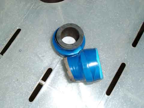

2. что бы не замарать капот изготавливаем из обрезков шланга и пэт-пробок такие заглушки на радиатор отопителя (рис. 2)

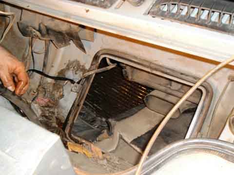

3. стягиваем шланги системы охлаждения с радиатора, глушим, шланги подвязываем, откручиваем корпус печки, отсоединяем из салона тросики кронштейнов управления, вынимаем (Через капот) имея Рис. 3

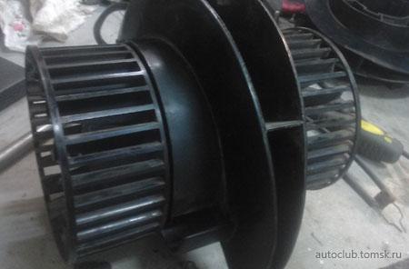

4. Рис. 4 - такая вот дыра..))

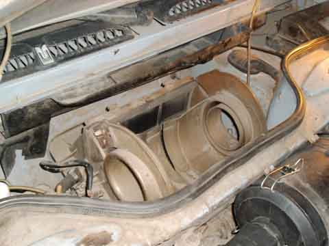

5. аккуратно, не ломая ничего, располовиниваем корпус, всё протираем, промываем радиатор (рис.5)

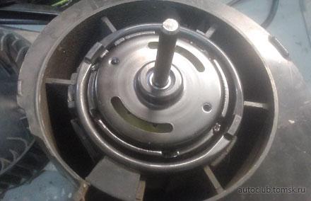

6. протираем на сухо, обезжириваем все места где ляжет уплотнитель, проклеиваем его. На радиатор проклеиваем ленты поролона, обклеивая их ковровой лентой (охрененная вещь, которая держит "железобетонно") (рис. 6)
7. ею же также проклеиваем на ракушке все швы с дырками при сборке.

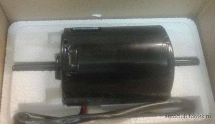

Кому надоело бороться с изношенными втулками подвывающего на морозе моторчика - есть конечно варианты переделать штатный моторчик на шарикоподшипники. Но дабы не колхозить, сейчас есть хороший вариант для замены. Если кто не знает, Luzar выпускает моторчики отопителя на подшипниках качения. Ничего не нужно переделывать, просто поставили и забыли на долгое-долгое время!
Заказать можно через тот Exist или Emex
Каталожный номер: Luzar LFH0410
Устанавливается на штатное место...
По ощущениям: Работает тише! Чуть меньше нагрузка по току!

Ну не сказать бы, что цена велика. Брал под заказ - вышло даже дешевле чем штатный в магазине. В районе 1200 руб.
Самое интересное, что за моторчик печки (обычный, штатный) для М2141 на нашей толкучке просят 1500р., а если спросить его в ГАЗовском отделе - он идет для ГАЗели (старого образца), двухвальный, точно такой же моторчик - то его можно взять уже за 1100-1300р. ;)
