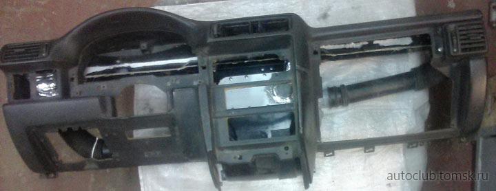

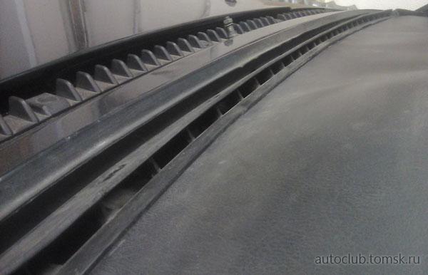

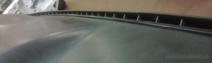

Начинаем подготовку к установке. Для этого разбираем штатную панель и берем от нее обдув лобового стекла. К нему мы и будем изначально крепить саму опелевскую торпеду. Предварительно снимаем с опель-торпеды штатный обдув. Это делается не сложно, он просто приклеен. Поддеваем отверткой и потихоньку отсоединяем его от корпуса.
Далее подрезаем панель примерно на 1 - 1,5 см. (как на фото), что бы она нормально стыковалась с нашим обдувом лобового стекла...

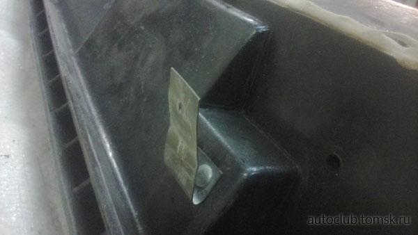

При этом металлические защелки на панели обдува лобового стекла надо распрямить пассатижами. Они нам еще пригодятся.
Далее соединяем детали и скручиваем их саморезами (СММ 4,2*13). Вот тут как раз пригодятся распрямленные пластинки, которые выступят в роли крепежных.
Обратите внимание делается соединение краёв панели с обдувом.
Вот так должно у нас получиться:
Далее примеряем всё на машину, что бы убедиться, что всё встает на свои места и ничего не мешает...

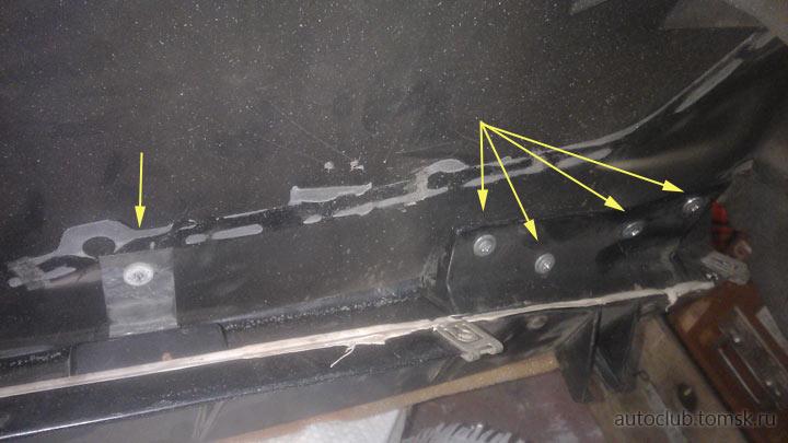

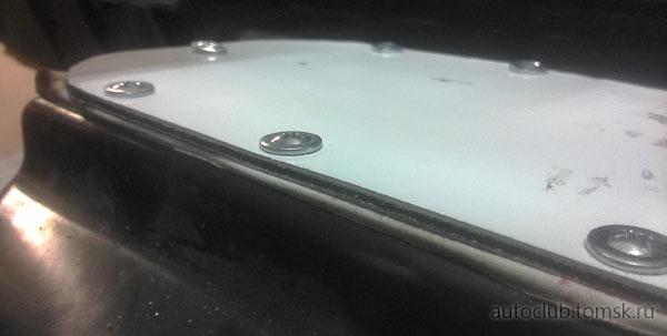

Убедившись, что всё нормально я прошелся специальной клеевой пеной внутри по стыку панели и обдува, что бы дополнительно скрепить их и при этом избежать скрипов и вибраций.
Заодно можно сразу сделать боковые крепления. Я просто сделал небольшие пластины которые крепят панель к штатным кронштейнам на кузове.
Кронштейны необходимо сделать жесткие (в случае с пластинами можно просто сделать ребро жесткости), что бы панель не тряслась потом на кочках.

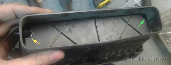

Т.к. управление заслонкой перекрывающей поток центрального воздуховода стоит на решетке, а сама заслонка значительно ниже и ее у меня даже не было, я решил изготовить ее по месту и внедрить в имеющуюся деталь - прямо в воздуховод.

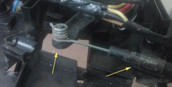

Здесь виден штатный механизм управления заслонкой...
А вот так мы ее дорабатываем:
Сверлим еще одно отверстие, вставляем туда втулочку...
Вырезаем из куска пластика подходящую по размером заслонку и крепим между новой втулкой и втулкой механизма управления заслонкой.

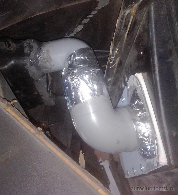

Заднюю часть получившейся конструкции так же закрываем пластиком и делаем вывод (точнее ввод) для будущего воздуховода.
Я использовал трубы ПВХ (50мм, которые применяются для канализации).
Внутри воздуховода у трубы сделан косой спил, что бы воздух равномерно расходился на решетку, а не дул только с одной стороны...
Разумеется тут надо всё выставить и подрезать по месту. И на словах это уже не объяснишь, но когда делаете - всё станет понятно само по себе! Надо просто прикладывать и смотреть что и где подрезать.

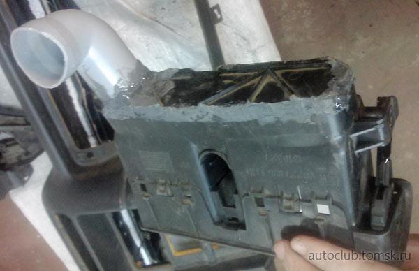

В свою очередь на панели обдува лобового стекла нужно частично заглушить центральное отверстие и сделать подходящий выход из такой же трубы.
Отверстие центрального воздуховода в панели обдува я заглушил кусочком алюкобонда через резиновый уплотнитель.
Сбоку вывел трубу для подключения центрального воздуховода.
Должно получиться вот так:
Фольгированный скотч дополнительно герметизирует соединения. Его часто применят в системах вентиляции.

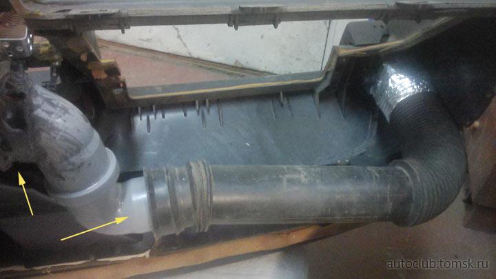

Собрав центральный воздуховод приступаем к боковым. Если у Вас есть штатные опелевские воздуховоды, то они заметно облегчат вам жизнь. Но у меня, к сожалению, их то же не было. Поэтому пришлось делать из штатных. Для этого потребовалось аж два комплекта!
Воздуховод с водительской стороны собирается без особых проблем. Тут я просто присоединил наш воздоховод к дефлектору опеля и закрепил на заклепки.
Как видите, тут особых проблем нет!
А вот с пассажирской стороной пришлось повозиться. Тут как известно, воздуховод упирается в бардачек. Есть тоже разные варианты решения проблемы, но я пошел тем же путем. Вплавил в панель обдува лобового стекла кусочек трубы ПВХ 50мм. И сделал своеобразный обход, что бы обойти бардачек.
На этом как бы самая сложная часть заканчивается.

Так же я укрепил места крепления панели обдува к кузову металлическими уголками:

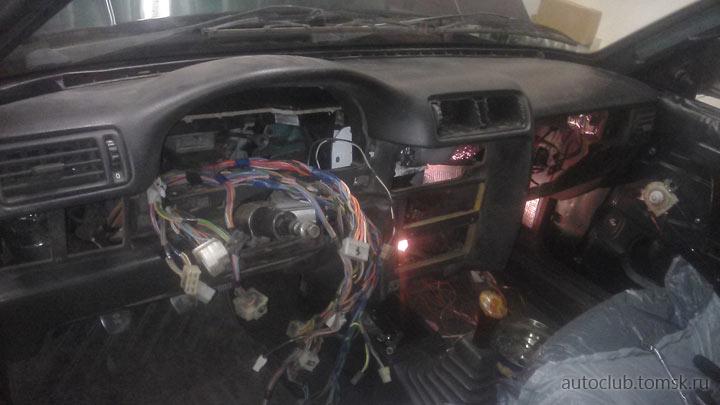

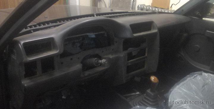

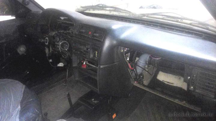

Торпеда стоит в салоне. Все жгуты электропроводки прокинуты, но их предстоит еще адаптировать и доработать.

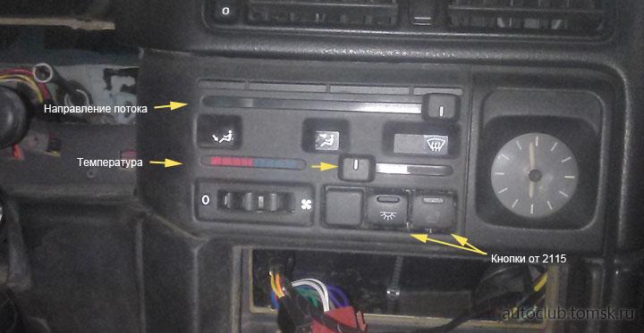

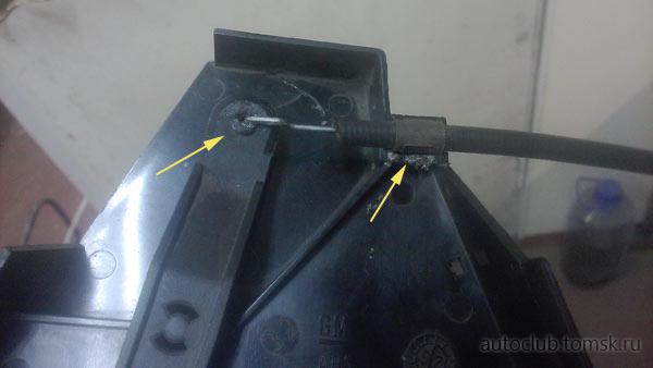

Для крепления рубашки тросиков в панели рычажков управления многие ищут опелевские, что бы зафиксировать в штатных местах. Я, честно говоря, не вижу в этом особого смысла. Туда можно легко поставить родные защелки от М2141. Нужно лишь немного пропилить отверстие...
Таким образом тросики встают штатно и фиксируются надежно.
Длину тросиков следует подобрать по месту с учетом их прокладки. Как видно из фотографии выше, управление температурой я подсоединил к нижней правой рукоятке. Она лучше подходила по длине рабочего диапазона.
А вот управление распределениями потока я подцепил на верхний ползунок.
В свою очередь левый нижний я вообще демонтировал, а не это месте установил пиктограмму регулятора температуры.

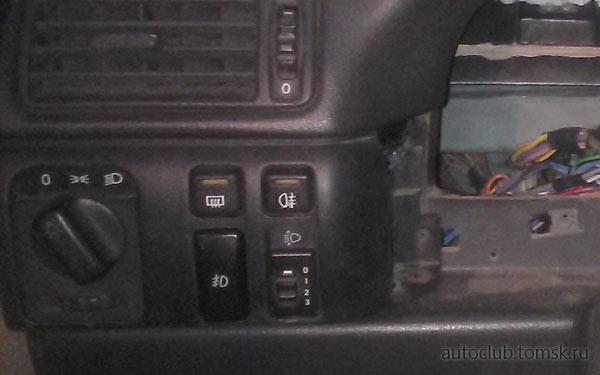

Так же я решил установить здесь клавиши от ВАЗ-2115, т.к. штатных мне не хватило. Присутствовали лишь клавиши обогрева заднего стекла и задние противотуманные фары. Я установил их на блоке управления светом.
Клавишу включения передних противотуманок подобрал в магазине экспериментальным путем. Типа универсальные кнопки для иномарок...
К ней подключена штатная схема включения ПТФ.
Что касается кнопок включения задних противотуманок и обогрева заднего стекла, тут есть маленькая хитрость:
Клавиша включения задних ПТФ на опеле фиксируемая, а клавиша включения обогрева стекла - нет!

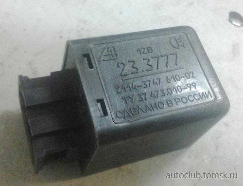

Для начала просто аккуратно меняем между собой верхнюю часть кнопок (с пиктограммой). Таким образом получаем клавишу включения обогрева заднего стекла фиксируемую (работает как наша родная), и клавишу задних ПТФ которая работает только при нажатии и удержании, что согласитесь никуда не годится... НО! В некоторых автомобилях применяется именно подобная схема подключения с использование импульсного реле. Поэтому просто идём и покупаем реле 23.3777 для включения ПТФ (это реле предназначено именно для этого в некоторых автомобилях марки ВАЗ). Таким образом мы получаем клавишу включения задних противотуманок, которая будет сама отключаться когда вы заглушите авто или просто выключите фары, дабы не забыть выключить задние противотуманные огни после их использования и не ездить по городу слепя сзади других водителей! :fool:
Будем считать это небольшой дополнительной опцией :)

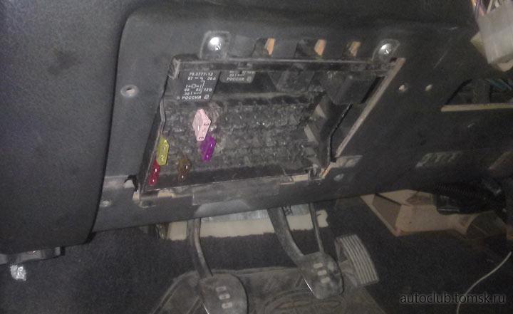

Хочу так же отметить, что штатный блок предохранителей и реле под рулевой колонкой опелевской панели я задействовал как дополнительный. Предварительно убрав от туда всё лишнее...
У меня там разместились точки подключения электро-стеклоподъемников, подогрева сидений, музыки, центрального замка, эл.привода замка багажника и т.д. А так же дополнительные реле для внештатного оборудования.

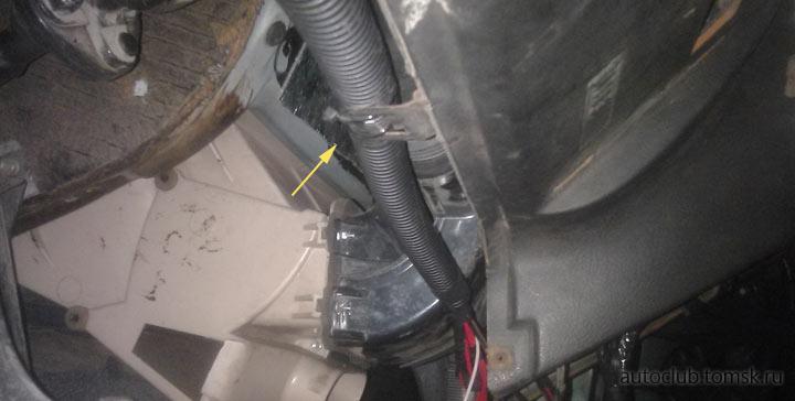

Все провода аккуратно укладываем в жгуты и подвязываем к специальному крепежу на нижней и задней частях панели...

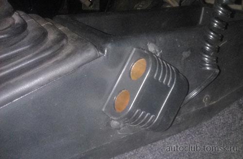

Как я уже писал выше, у меня не было нижней части центральной консоли, поэтому я ее пока не ставил. А вопрос с наличием гнезда прикуривателя решил просто. Подключил напрямую к соответствующей линии проводки мощный разветвитель и закрепил его сбоку на центральном тоннеле пола.
