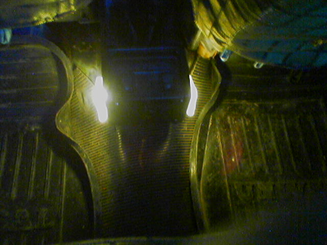

МОжно вмонтировать светильники вместо прикуривателя по бокам , сверху можно поставить выключатель или подвести к кнопке на дверях , пассажиры открывают дверь им видно завязаны ли у них шнурки.
Сообщение fast » 04 июл 2006 01:35
Хм... не плохая идея по месту размещения светильников для задних пассажиров. Вот только пепельницу жалко...
Almatinic
габариты при открытых дверях

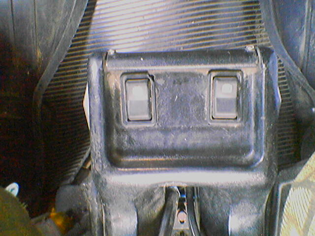

Сообщение Almatinic » 04 июл 2006 22:20
я поставил повторители поворотов от РАФика на обшивку двери , *+* вывел через тумблер , *-* на массу двигателя . Тумблер поставил трёх-диапазонный от ГАЗ 3110 , можно подключить к габаритам , а минус через концевик на дверях . при открытии двери загорается габаритные лампочки .
