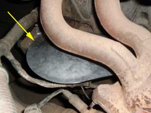

Откручивает теплозащитный щиток.

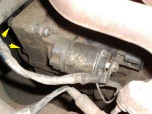

Далее отсоединяем клемму втягивающего реле, откручиваем "плюсовую" клемму и выкручиваем три болта (показаны стрелками) крепления стартера к картеру сцепления.
Вынимаем стартер...

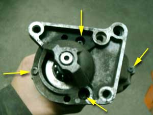

Для того, что бы снять крышку стартера - нужно открутить четыре винта TORX (под звездочку). На фотографии они отмечены стрелками.

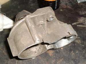

Снимаем крышку и очищаем ее...
Производим внешнюю диффектовку...

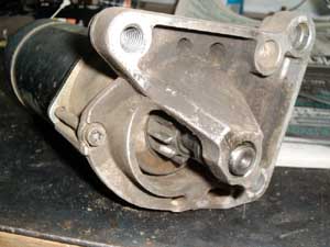

Зеленой стрелкой показана упорная шайба бендикса. Иногда она становится причиной сильного "визга" при работе стартера!
