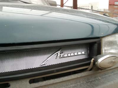

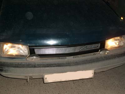

Думал, думал... как бы выпендриться?! :) И решил себе сделать новую решетку радиатора :oops:
Вот, что получилось:
Вот такая решеточка с сеточкой и раритетной эмблемой москвича!
Нужную эмблему долго искал. Своеобразная дань истории этого автомобиля...

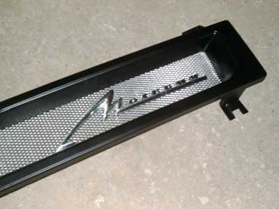

Ну и немного опишу сам процесс изготовления.
Пошел в магазин и купил: новую решетку радиатора (т.к. не знал получится или нет), специальную сетку для тюнинга такого рода, ну и конечно же выбрал себе эмблему по вкусу...
Далее смотрите фото и читайте подписи к ним:

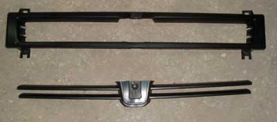

Купил новую решетку радиатора. Долго на нее смотрел. Снял с нее заводскую эмблему и понеслось...
Распилил! Аккуратно выпилил все внутренности. Оставил только рамку.

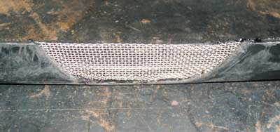

В местах образовавшихся отверстий впаял металлическую сетку и наложил слой армирующей шпатлевки (со стекловолокном).

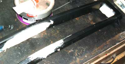

Затем зачистил и положил несколько слоев мягкой шпатлевки для окончательного выравнивания.

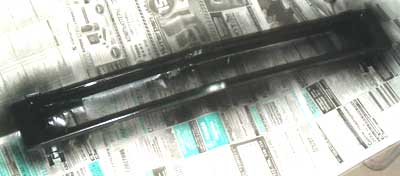

Все зашкурил и покрасил краской по пластику (бамперная краска)

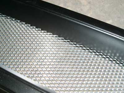

Вырезал нужный кусок сетки и приложил с обратной стороны. Подогнул и закрепил при помощи термо-клея.
Вот как получилось...
На сетке (сбоку) закрепил эмблему от Москвича (очень ранних годов выпуска).
Вроде круто получилось!

Сообщение AN-85 » 11 ноя 2006 01:30
Супер! Красиво получилось. :good:
А шильдик где взял?
Сообщение fast » 11 ноя 2006 01:51
Нашел на одном из авто-разборов за 50руб.
Настоящий, из железа, хромированный! Не то, что современные пластмассовые...
