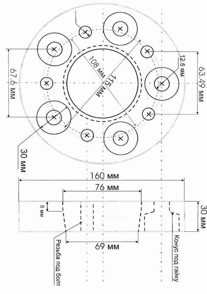

С WWW.MZMA.net
Для тех, кто хочет перейти на диски от газ 3110
выкладываю чертеж переходников. Внесу немного ясности... Переходник одевается на штатные шпильки и закрепляется как обычный колесный диск, а волговский диск крепится пятью болтами уже непосредственно к переходнику. Отверстия под болты, естественно, смещены относительно штатных креплений.
