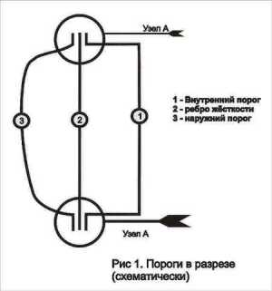

Порог на М2141 и его модификациях, как и в большинстве отечественных случаев, состоит из трёх частей (рис 1).

4. Широким узким «рубилом» /например бывшее полотно от рубанка, заточенное с одного ребра/ срубаем сначала наружный порог по шву (там, где резиновый уплотнитель двери) вкруговую, затем всё что осталось от внутреннего ребра жёсткости;

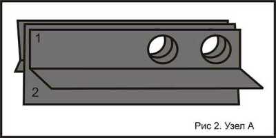

12. Просверливаем порог в сборе сверлом №4 по всей длине, в месте сварного шва, делая отверстия на расстоянии 10-12 см. друг от друга. По всему периметру. (рис 2.)

15. Ставим внутреннее ребро жёсткости, совмещая абсолютно все отверстия, прихватываем в 3-4 местах по краям. Приставляем совмещая все отверстия наружный порог, и провариваем всю конструкцию, заполняя металлом насверленные отверстия.
